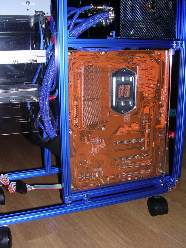

Richard_87 Skrevet 20. november 2008 Skrevet 20. november 2008 (endret) Hei. Det har oppstått et problem nå som broren min skal overta min gamle pc. Jeg hadde vannkjøling på pc'n min, og oppgraderte den før sommeren. Nå skal jeg bruke de gamle komponentene, og valgte å bruke viftekjøling igjen. Da jeg hadde vannkjøling måtte jeg fjerne en svart firkanta plastsak rundt cpu-festet. Problemet nå er at jeg ikke husker hvordan i alle dager den var festa. Hovedkortet mitt ser slik ut: Klikk meg! Eneste forskjellen er at jeg har den svarte plastsaken løs. Jeg finner ikke ut hva som skal feste den, slik at den sitter fast. Noen som vet? Setter stor pris på hjelp, ettersom broren min er klar for å prøve sin "nye" pc. Jeg lette også etter et bilde av baksiden av hovedkortet ( Asus A8N SLI Premium), for da kunne jeg sett hvordan det så ut. Fant ikke noe Richard Endret 20. november 2008 av Richard_87
007CD Skrevet 20. november 2008 Skrevet 20. november 2008 Vell etter hva jeg ser så skal den skrus fast til hovedkortet. Da er det to alternativ, hvor begge krever gjenger, enten er det metallbiter på HKet med gjenger for skruene der hvor de to festene er... ELLER så er det en bakplate som det er skruet i slik jeg ser det.
kjartana Skrevet 20. november 2008 Skrevet 20. november 2008 På bildet er den jo festet med to maskinskruer (mest sannsynlig med mutter bak elns), men det er kanskje ikke det du lurte på?
Richard_87 Skrevet 20. november 2008 Forfatter Skrevet 20. november 2008 Jeg skal prøve å forklare litt bedre Den plastsaken har 2 skruehull. De passer over 2 hull i hovedkortet. Hullene i hovedkortet har ingen gjenger eller lignende. Jeg finner heller ingen bakplate jeg kunne ha festet på, så håper jeg ikke har rotet den bort. Irriterer meg grønn på at jeg ikke husker hvordan den var festet. Ingen med liknende kort som husker hvordan deres er da? Hehe
007CD Skrevet 20. november 2008 Skrevet 20. november 2008 Har du skruene? Ta bildet av baksiden det er godt mulig du kan "Rigge" til en løsning. Spesielt om det ikke er noen kretskort baner eller lignende, da tar du bare 2 mutrer og fester skruene med, kanskje ikke helt som det skal være men det vil funke antar jeg.
Richard_87 Skrevet 20. november 2008 Forfatter Skrevet 20. november 2008 Tatt med webkamera nå. Mest sansynlig var / er det vel en slags bro som skal festes bakpå. Kan jo også være en skrue med gjenger på begge sider, for hullet i plastbiten er ganske så tykk.
007CD Skrevet 20. november 2008 Skrevet 20. november 2008 Jo, det ser ut til at det skal være noe bak. Ser ikke helt tydelig grunnet lav oppløsning men det ser ut til å være baner på kretskortet rundt de hullene (Korriger meg om jeg tar feil) og da ville jeg ikke brukt mutter på baksiden. Da må du ha en bakplate av ett eller annet slag.
Richard_87 Skrevet 20. november 2008 Forfatter Skrevet 20. november 2008 Den er god. Da får jeg vel lete gjennom for tiende gang i altmuligkassa . Fant tross alt den ene delen, og jeg vet helt sikkert at jeg ikke har kasta noe. Men må ta det i morgen, blir litt sent nå. Takk for hjelpen så langt!
Chevelle Skrevet 20. november 2008 Skrevet 20. november 2008 Du skal ha en metallplate som ser ut som den på bilde.
Syar-2003 Skrevet 20. november 2008 Skrevet 20. november 2008 Alle S939 kort har bakplate som på bildet over , eller en av plast. Gjengene til maskinskruene er på denne. Bruke kun muttere uten noe annen avlastning rundt hullene på baksiden medfører muligens at PCB ryker ved hullene når du strammer til og er en dårlig løsning.
Richard_87 Skrevet 21. november 2008 Forfatter Skrevet 21. november 2008 Flott! Var nettopp dette jeg lurte på, hva jeg faktisk lette etter. Nå vet jeg det, så nå får jeg ta en nærmere titt etter jobb. Håper på at jeg ikke har rotet den bort, da den delen garantert ikke er lett å få kjøpt løs.
Richard_87 Skrevet 21. november 2008 Forfatter Skrevet 21. november 2008 Den var ikke å finne noe sted. Fikk så dårlig samvittighet ovenfor broren min nå. Tenkte å bestille et nytt hovedkort, men syns det var unødvendig med socket 939 og en gammel prosessor. Så jeg spanderte på en intel e8400 og et p35hk. Han får ta det som en førjulsgave, så blir han nok fornøyd. Takk for hjelpen folkens!
Zink Skrevet 22. november 2008 Skrevet 22. november 2008 Den var ikke å finne noe sted. Så heldig for bror din at du ikke fant den da Men for andre som trenger slikt, så kalles delen 'Socket 939 Retention Bracket' (eller retention module eller kit) og finnes bl.a. på eBay her Det hender butikkene har de på lager og sender her i landet også, så det kan være verdt å ringe selv om sokkelen er gammel.
