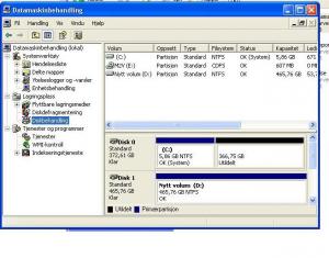

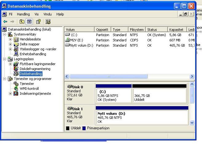

Nei er etter installasjonen. Satt sikkert den partisjonen altfor altfor lite. Fulgte en guide på ItPro og gjorde sikkert noe feil.
Regner så langt med at det er XP (si ifra om det er Vista).
Gå inn i kontrollpanelet, Administrative Verktøy, Datamaskinbehandling, trykk der på "Disk styring". Ta et screenshot derifra og last det opp her :)
(Husker ikke hva alle ting heter på norsk, har engelsk XP, men du kommer sikkert til å finne fram ;) )
Jepp :p
Da foreslår jeg å laste ned GParted som er et godt diskverktøy og brenne iso-en på en CD.
Da har du en Live-CD som har mange forskjellige muligheter for diskbehandling. Der er det noe som heter "grow" som bør fikse problemet ditt. Etter å ha bootet med live-CD'en og ventet litt så er det ikke mye verren enn å dra partisjonen ut bare. Det var ganske enkelt i alle fall. Lykke til :)
