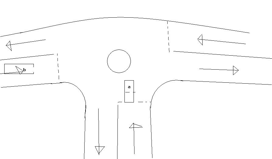

hean Skrevet 10. november 2008 Skrevet 10. november 2008 Hvor i all verden står det at bilen fra venstre har vikeplikt? om du skal inn på en forkjørsvei så har du vikeplikt, å er da ingen regler som sier at bilene fra venstre på forkjørsveien plutselig får vikeplikt hvis du krysser vikelinja med 20 cm...? Ei rundkjøring er akkurat det samma.....du som kommer kjørende inn mot rundkjøringa vil ALLTID få et vikeplikt-skilt, å for å ta det grundig, så betyr det at du må stoppe for ALL kryssende trafikk, å gi dem klar bane. så når du ser at bil B kommer til å kjøre forbi deg om få sekunder, så MÅ du stoppe for han, med mindre han er så langt unna at du kan kjøre ut i rundkjøringa uten at det er fare for sammenstøt. Wow, her var det mye rart... Dette er IKKE kjøring på forkjørsvei men kjøring i en rundkjøring. Mange rundkjøringer har IKKE vikepliktsskilt, da er jo reglene slik at den som er sist inn i rundkjøringa som har vikeplikt. Siden bilen som kommer fra venstre er sist skal den egentlig vike. At man har vikeplikt for all kryssende trafikk i rundkjøring har jeg ALDRI hørt, du dokumenterer vel det før vi diskuterer videre.

gxi Skrevet 11. november 2008 Skrevet 11. november 2008 Grunnregel: Kjørende har vikeplikt for kjørende som kommer fra høyre. Dersom det ikke skiltes noe annet, så er det denne regelen som gjelder. Dersom en vei går rundt (som i en rundkjøring) med flere veier som kommer inn, så har alle som kommer mot sideveiene (innfartsveiene til rundkjøringen) vikeplikt, og de som kommer inn mot rundkjøringen har "forkjørsrett" for de som kommer fra venstre (ikke de som _er_ på høyre side). Siden det er skjeldent å se en rundkjøring uten vikepliktskilt, så oppstår slike situasjoner skjeldent. Dersom det står en vikeplitskilt, så bortfaller alle andre regler. Vikepliktskiltet sier helt klart "du har vikeplikt for trafikkant på kryssende vei". Selv om "kryssende vei" er en enveiskjøring, så er det fortsatt en vei, og selv om den går rundt, så er det også fortsatt en vei. Et vikepliktskilt står i forbindelse med veimerking. Vikelinjen inn mot rundkjøringen definerer kanten av veien innenfor rundkjøringen. Så kommer spørsmålet til dere som påstår at den som kommer fra venstre alltid har "forkjørsrett" over den som kommer fra høyre. Hva definerer prioriteten på et vikepliktskilt? Hvordan kan et vikeplitskilt ha prioritet over et annet vikepliktskilt? Faktum er at det er umulig. Dersom to biler kommer inn mot hver sitt vikepliktskilt, og de har kryssende kurs, så betyr det at begge har vikeplikt for hverandre. Så er spørsmålet: Dersom èn av disse befinner seg PÅ "kryssende vei" og den andre ikke har passert vikelinjen. Hvem har da vikeplikt? Svaret burde være helt klart. Den som er PÅ "kryssende vei" har selvsagt ikke vikeplikt for den som står foran et vikepliktskilt som sier "vikeplikt for trafikkant fra begge retninger på kryssende vei". Tenk forkjørsvei, og en bil som kommer kjørende fra venstre for en som står i et kryss på vei inn på samme forkjørsveien (med vikepliktslikt). Kan den som står utenfor veien bare smelle til og kjøre inn i baksiden eller i siden på vedkommende på forkjørsveien og bare si "Nei.. du hadde vikeplikt for meg da du kjørte inn på denne veien, du har definitivt kjørt for fort! Hadde du redusert farten, så hadde jeg kommet inn foran deg"?

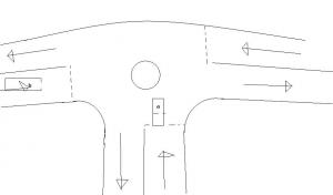

Kenneth199 Skrevet 11. november 2008 Skrevet 11. november 2008 Jeg har vært i samme situasjon som i den rundkjøringen som er på første post. Hvor jeg ble påkjørt. Jeg kjører bil A som er tegnet opp på skissen nedenfor, tilsvarende tegning trådstarter la ut. Bil A var inne i hele rundkjøringen før bil B oppdaget bil A. Bil B var uoppmerksom og kjørte alt for fort. Noe som ikke kan dokumenteres siden det ikke fantes noen vitner. Bil A fikk all skylden fra forsikrings selskapet. Skadene ble bak på venstre fanger på bil A og høyre front på bil B. Så kjør varsomt inn mot rundkjøringer, å peise gjennom en uoversiktlig rundkjøring i 60-70km/t er ikke forsvarlig. På trådstarter sin skisse så er jo ikke hele bilen til bil A inne i rundkjøringen, dermed har Bil A vikeplikt.
gxi Skrevet 11. november 2008 Skrevet 11. november 2008 På trådstarter sin skisse så er jo ikke hele bilen til bil A inne i rundkjøringen, dermed har Bil A vikeplikt. Er det god nok grunn til at Bil A sitt vikepliktskilt har høyere prioritet enn Bil B sitt?
Kenneth199 Skrevet 11. november 2008 Skrevet 11. november 2008 På trådstarter sin skisse så er jo ikke hele bilen til bil A inne i rundkjøringen, dermed har Bil A vikeplikt. Er det god nok grunn til at Bil A sitt vikepliktskilt har høyere prioritet enn Bil B sitt? Finnes ikke prioritet ved vikeplikt, alle vikeplikt skilt har like stor prioritet. Bil A bør stoppe siden bil B antagelig har større hastighet, dermed vil begge bilene komme inn i rundkjøringen samtidig. Bil A må også vike for biler som kommer fra venstre. Når en bil er i rundkjøringen så skal hele bilen være over varseltrekantene og ikke bare frontpartiet (etter min mening)
gxi Skrevet 11. november 2008 Skrevet 11. november 2008 (endret) Poenget mitt er; hvorfor har bil B lov til å passere en vikelinje når det vil være til hinder for bil A (noe det er dersom bil A må bremse/stoppe for vedkommende) som er lengre inn i rundkjøringen? De som er utenfor en "forkjørsvei" (som ikke gir forkjørsrett, siden det ikke finnes noen forkjørsrett) har vikeplikt for de som er innenfor "forkjørsveien". Du kan jo selv vurdere dersom to biler kommer inn med hver sin front på en smal vei hvem som hadde vikeplikt for hverandre.. siden de "etter din mening" ikke kan ha vikeplikt for hverandre, i.o.m at ingen av dem har hele bilen sin innenfor veien. Det finnes forresten rundkjøringer som er så små at dette er en teorietisk mulighet dersom det var slik. Endret 11. november 2008 av gxi
Kenneth199 Skrevet 12. november 2008 Skrevet 12. november 2008 Poenget mitt er; hvorfor har bil B lov til å passere en vikelinje når det vil være til hinder for bil A (noe det er dersom bil A må bremse/stoppe for vedkommende) som er lengre inn i rundkjøringen? De som er utenfor en "forkjørsvei" (som ikke gir forkjørsrett, siden det ikke finnes noen forkjørsrett) har vikeplikt for de som er innenfor "forkjørsveien". Du kan jo selv vurdere dersom to biler kommer inn med hver sin front på en smal vei hvem som hadde vikeplikt for hverandre.. siden de "etter din mening" ikke kan ha vikeplikt for hverandre, i.o.m at ingen av dem har hele bilen sin innenfor veien. Det finnes forresten rundkjøringer som er så små at dette er en teorietisk mulighet dersom det var slik. Er enig med deg der, i teorien så vil bil B være til hinder for bil A. Bil B kan jo bråstoppe med halve bilen over vikelinjen, I trafikkloven så heter det at du skal kunne stoppe for ethvert hinder som kan oppstå. I en rundkjøring så er det jo ikke noe forskjørsvei? vikeplikt for venstre og de som allerede er i rundkjøringen. Hvis to biler kommer inn med hver sin front på en smal vei, så kjører de jo ikke i en rundkjøring slikt som det blir diskutert her?
gxi Skrevet 12. november 2008 Skrevet 12. november 2008 Vegtrafikkloven sier faktisk ikke at en skal kunne stoppe for enhver hindring. Den sier at en skal kunne stoppe på den veistrekningen en har oversikt over, eller enhver påberegnelig hindring. Er et vikepliktsbrudd en påberegnelig hindring? Hva er en forkjørsvei? Egentlig finnes det ingen "forkjørsvei" som følge av at det ikke finnes noen forkjørsrett. Det finnes et skilt som sier "forkjørsvei", men leser man på forskriften over hva det betyr så står det ingenting om forkjørsrett, men bare at alle kryssende og innkommende veier skal ha vikeplikt-/stoppskilt. Det går for det samme i en rundkjøring. Det er ingen skilt som sier at alle de andre veiene har vikepliktskilt, men alle veier har derimot vikepliktskilt og da betyr det akkurat det samme. Spørsmålet er hvorvidt man er "innenfor" en vei om man har fått en del av bilen sin innenfor vikelinjen. Dersom det er slik at man ikke er innenfor en vei før hele bilen er innenfor, så er det svært mange tilfeller, også små rundkjøringer hvor to biler kan komme borti hver sin front uten å ha hele bilen innenfor veien. Jeg vet ikke hvor man evt. skal finne et fasitsvar på dette siden dette såvidt jeg vet ikke er nevnt i noen forskrifter, så jeg vil ikke si at min tolkning er den korrekte, men dersom det er slik at man ikke defineres som innenfor veien før hele bilen er innenfor, så betyr det uansett at begge parter har vikeplikt for hverandre, så da er bare spørsmålet hvem som får hele bilen sin inn først. Så snart èn har fått seg pr. definisjon inennfor veien på andre siden av vikelinjen, så gjelder vikepliktskiltet som gir vikeplikt uansett for alle de som er på vei inn.

KHE Skrevet 13. november 2008 Skrevet 13. november 2008 No e det litt forskjell på de to skissene, men det forandrer egentlig ikke saken. En rundkjøring er å anse for en enveiskjørt vei, med flere av/påkjørsler. I begge tilfellene har bil A (slik jeg ser det) passert vikelinjen og er sådan kommet inn i rundkjøringen. Hvis B har høyere hastighet enn A, så er B ett innhentende kjøretøy og har i dette tilfellet vikeplikt for A siden man i rundkjøring skal avpasse farten etter annen traffikk. Hvis begge har lik fart så blir det ikke konflikt i dette tilfellet. Vanskeligere burde det ikke være.
