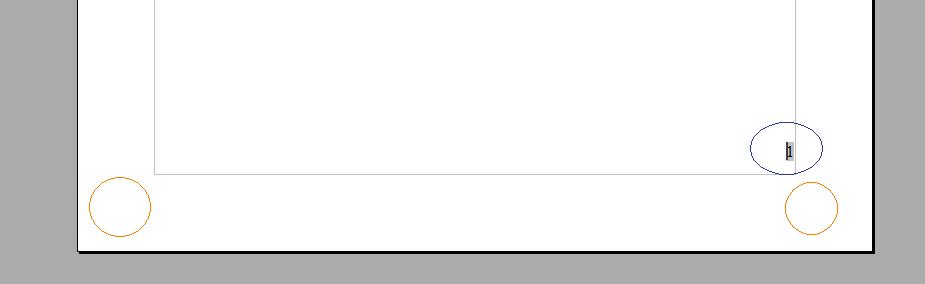

På bilde kan du se hvor jeg skal ha det, blått er dit det kommer, får det ikke utenfor margen du ser som går rundt hele bunnen på siden, orange/rød er dit jeg vil ha det...

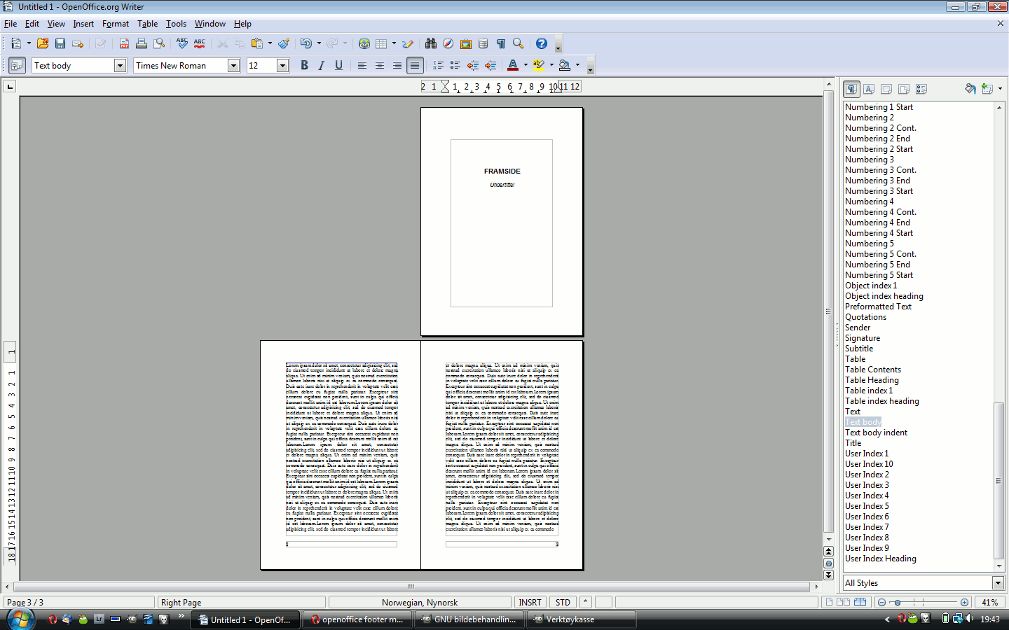

Det veit eg ikkje om nokon god måte å få til. Gjer du slik eg sa over vert det sjåande slik ut:

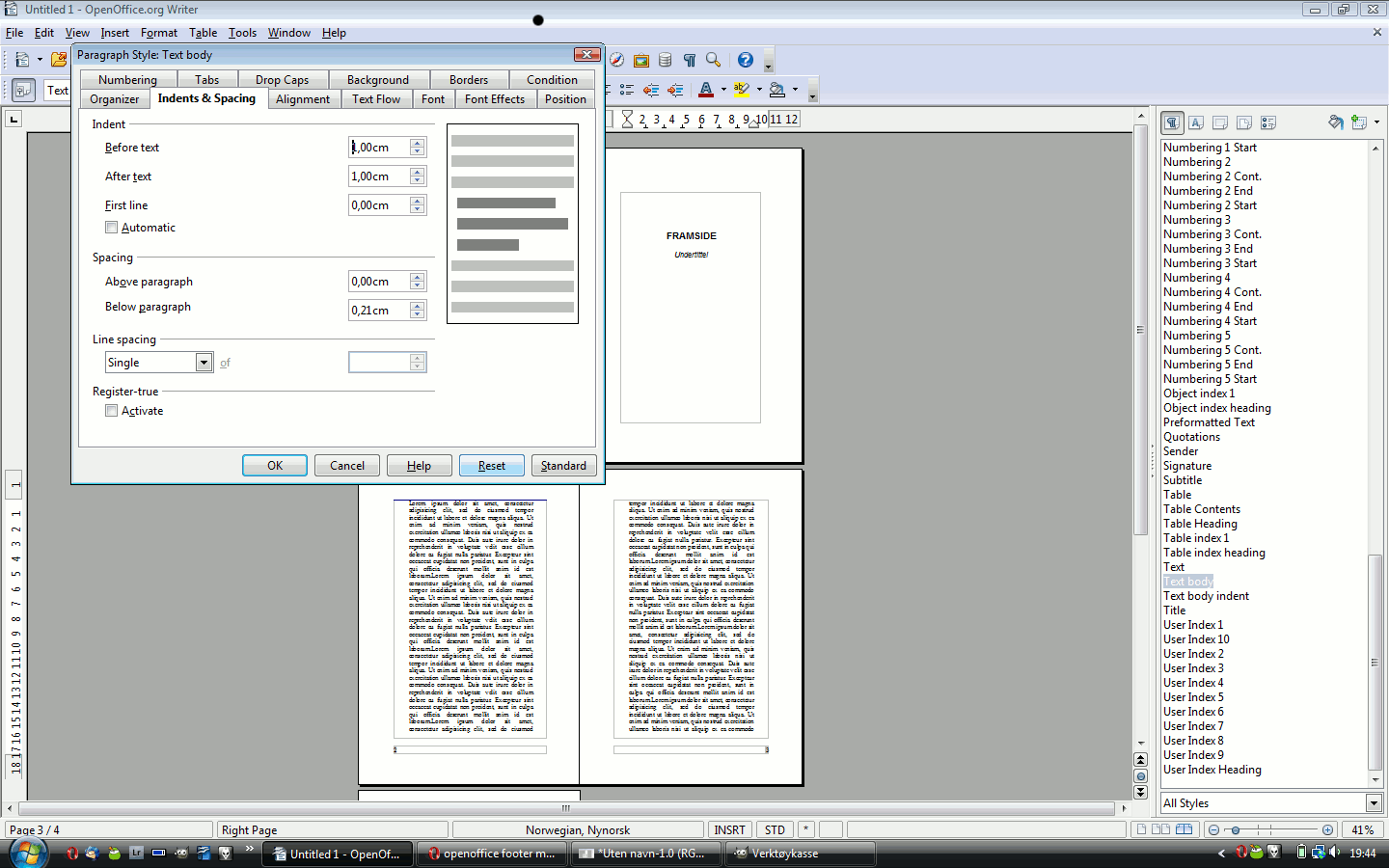

Det du kan gjere er å auke indenteringa for all teksten. Sidetala kjem ikkje utanfor margen, men utsjånaden vert den same. Har du fleire tekststiler (noko eg reknar med) må du endre indenteringa på alle desse. Eit døme på korleis det kan sjå ut, der eg kun har stilen Brødtekst (Text body):
No er ikkje eg nokon ekspert, so eg kan ikkje garantere at det ikkje finst nokon god måte å gjere det på, men personleg ville eg gjort det slik som på det øvste skjermskotet mitt. Eg ser ingen grunn til å lage unødvendig arbeid ved å ha sidetala utanfor sidemargane slik.
