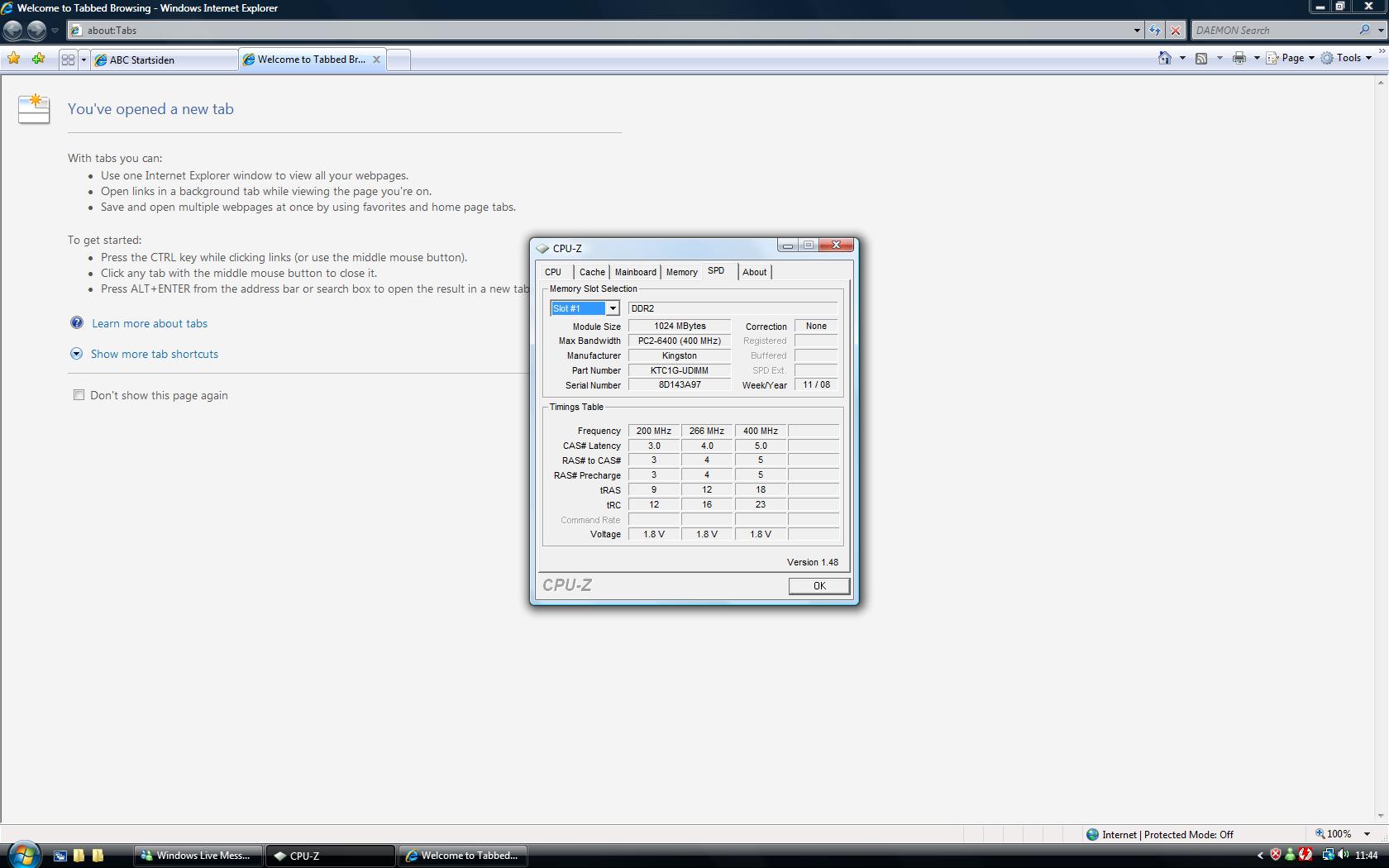

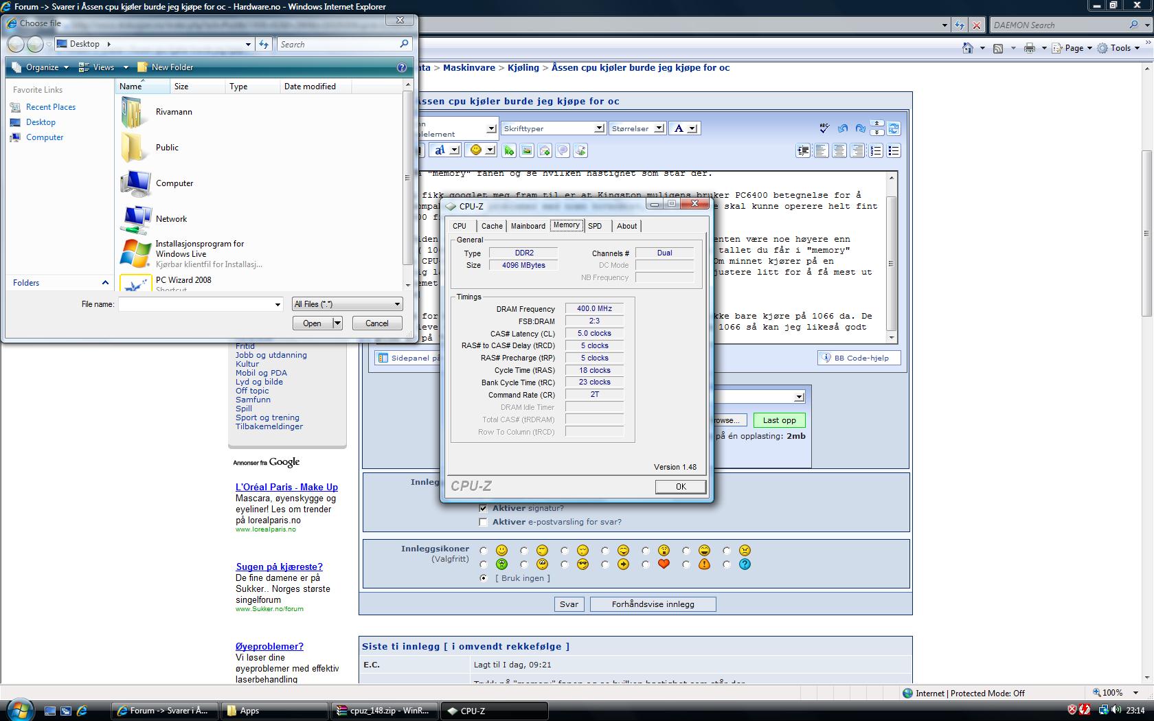

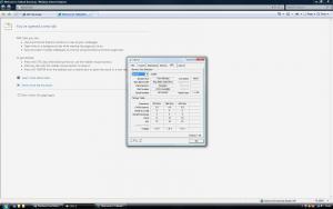

Rivamann Skrevet 12. november 2008 Forfatter Skrevet 12. november 2008 Jeg har et nytt spørsmål angående CPU-Z! Hvorfor i all verden viser den at jeg har pc2-6400, når jeg egentlig har pc2-8500 :)Dette var snodig for meg jeg håper at det er 8500 som blir brukt på en måte.
E.C. Skrevet 13. november 2008 Skrevet 13. november 2008 Trykk på "memory" fanen og se hvilken hastighet som står der. Det jeg fikk googlet meg fram til er at Kingston muligens bruker PC6400 betegnelse for å unngå kompabilitets problemer med noen hovedkort, men brikkene skal kunne operere helt fint på PC8500 frekvenser. P.S.: Siden du kjører overklokka så kan frekvensen på minnet enten være noe høyere enn 533Mhz ( 1066 effektivt, PC8500) eller lavere enn 533Mhz (Det tallet du får i "memory" fanen i CPU-Z må du gange med 2 for å få effektiv frekvens). Om minnet kjører på en betydelig lavere frekvens så kan du gå inn i BIOS og prøve å justere litt for å få mest ut av systemet ditt med OC.
Rivamann Skrevet 13. november 2008 Forfatter Skrevet 13. november 2008 Trykk på "memory" fanen og se hvilken hastighet som står der. Det jeg fikk googlet meg fram til er at Kingston muligens bruker PC6400 betegnelse for å unngå kompabilitets problemer med noen hovedkort, men brikkene skal kunne operere helt fint på PC8500 frekvenser. P.S.: Siden du kjører overklokka så kan frekvensen på minnet enten være noe høyere enn 533Mhz ( 1066 effektivt, PC8500) eller lavere enn 533Mhz (Det tallet du får i "memory" fanen i CPU-Z må du gange med 2 for å få effektiv frekvens). Om minnet kjører på en betydelig lavere frekvens så kan du gå inn i BIOS og prøve å justere litt for å få mest ut av systemet ditt med OC. Jo takk for bra svar, men tenkte på det med minnet, kan jeg ikke bare kjøre på 1066 da. De vil jo leve lenge for det ikke sant Hvis jeg skal kjøre på 1066 så kan jeg likeså godt huke av på "unlinked". Frekvensen var 400
E.C. Skrevet 14. november 2008 Skrevet 14. november 2008 400 så ganske logisk ut, spesielt om du kjører linked ja. 3600/9 = 400Mhz på FSB og hvis det er linked så blir det jo 400 på RAM også. Om du får kjørt akkurat 1066 (533) vet jeg ikke. Hovedkortet ditt bør jo støtte 5:6 ratio noe som vil gi ihvertfall 3600/9x6/5= 480Mhz (960Mhz) Om du vil prøve 2:3 ratio så blir det 3600/9x3/2= 600Mhz (1200Mhz) Vet ikke om brikkene dine greier 1200Mhz, men du kan jo prøve med litt volt og kanskje øke litt på dine timings. Ellers så er det sikkert ganske mange muligheter du kan velge i BIOS. Det er bare å prøve seg fram til du finner noe stabilt
