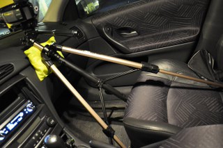

Dette er en uoffisiell test av Nikon D90s videofunksjon mot Canon HV30. Jeg ville se hvordan kameraene håndterte lav belysning. Egentlig hadde jeg tenkt å stå ute og filme, men ombestemte meg fordi de var så kaldt og det blåste. Derfor monterte jeg kameraet i bilen i stedet:
Jeg måtte lene stativet såpass langt fram slik at jeg fikk brukt maks vidvinkel. For å unngå at stativet gnikket på dashbordet, la jeg en refleksvest mellom. Det medførte muligens til mer vibrasjoner.

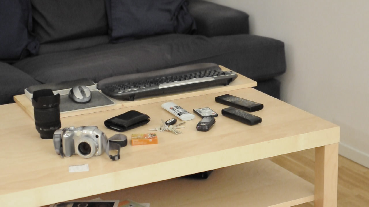

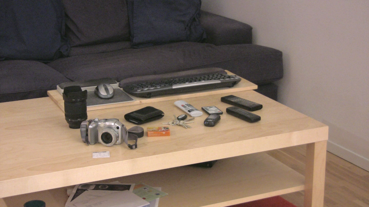

I dag gjorde jeg en til test:
1. Filmet med D90 med AF Nikkor 50 mm f/1.8D på stativ
2. Filmet samme utsnitt med HV30 i 25p Cine mode på stativ
3. Opprettet et prosjekt i Premiere med 1280x720 oppløsning
4. Nedskalerte HV30-klippet til 66,7 %
5. Eksporterte D90 og HV30 som BMP
D90
HV30

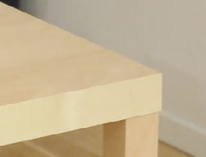

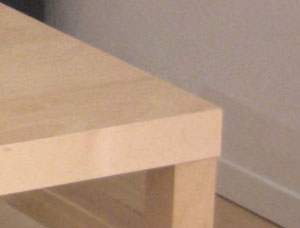

Hvis det som står i lenken nederst stemmer, så skipper D90 pixler for å kunne lese sensoren raskt nok. Det kan være årsaken til hvorfor kanten av bordet ser så hakkete ut i forhold til HV30.
D90 100 % crop
HV30 100 % crop
Siden belysningen inne er begrenset, blir det noe støy på begge kameraene. Det virker som om D90 kjører støyreduksjon, noe som medfører tap av detaljer.

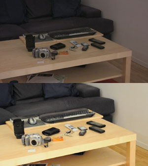

På grunn av stor sensor og lysfølsomt objektiv på D90, ble bildet mye lysere enn på HV30. I de bildene over har jeg korrigert lys og farge. Bildene nedenfor er hvordan de så ut da jeg eksporterte dem fra Premiere.
