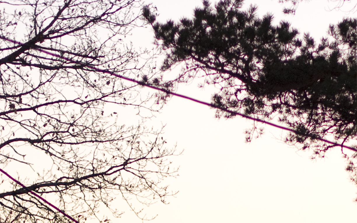

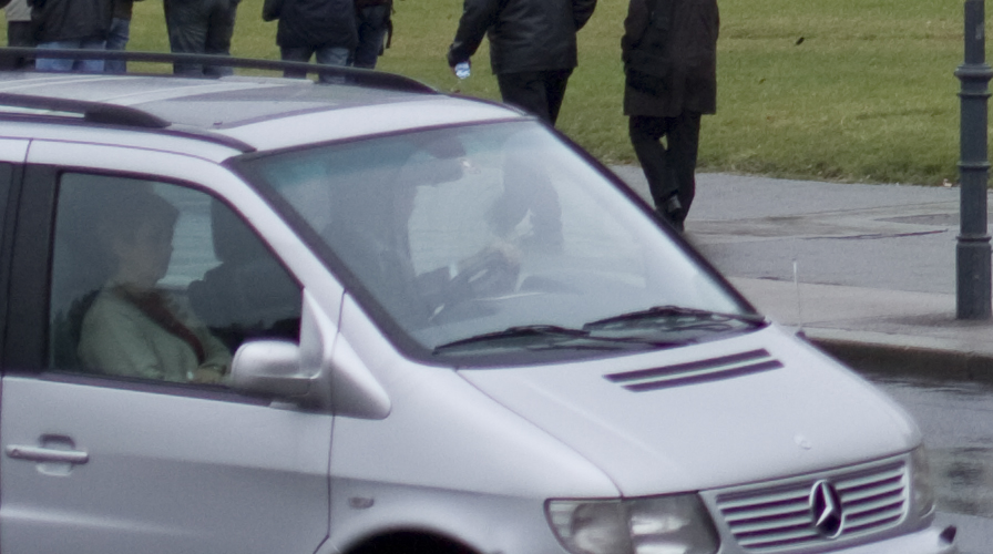

hifiking Skrevet 5. november 2008 Skrevet 5. november 2008 Jeg har nå et Canon 450D med 50mm f/1.4 USM. Men halvparten av bildene jeg tar ute har en mengde lilla sjateringer i alle kontrastområdene. Ødelegger bildene fullstendig. Etter at jeg satte på et UV-filter har det blitt litt bedre, men fortsatt er problemet stort. Hva skjer?
Svar Skrevet 5. november 2008 Skrevet 5. november 2008 Prøvd med andre objektiver? JEg synes det høres ut som hvitbalansefeil.
hifiking Skrevet 5. november 2008 Forfatter Skrevet 5. november 2008 Kan prøve i morgen. Men WB er riktig.
Anew Skrevet 5. november 2008 Skrevet 5. november 2008 "Lilla sjateringer"? Det er ikke litt fargefeilbrytning vi har med å gjøre da? Se det første bildeeksempelet her: http://www.prime-junta.net/pont/Reviews/07...F30.html?page=7 Om du flyr rundt og skyter med vidåpen blender, så er vel ikke 50/1.4 bedre enn at du vil få slikt. Det er nokså vanlig.
hifiking Skrevet 5. november 2008 Forfatter Skrevet 5. november 2008 Bruker ikke under 2 ute i allefall. f/2.0 og f/2.5
Sutekh Skrevet 5. november 2008 Skrevet 5. november 2008 Det er fargefeilbrytning, ja. Rimelig kraftig sådan også.
Napoleon XIV Skrevet 5. november 2008 Skrevet 5. november 2008 (endret) Les om Purple fringing og om chromatic aberration Endret 5. november 2008 av Napoleon XIV
Anew Skrevet 5. november 2008 Skrevet 5. november 2008 (endret) Ifølge testen på Photozone.de skal fargefeilbrytning ikke være noe problem på dette objektivet, men disse eksemplene viser jo med all tydelighet at det ikke stemmer... Det kan se ut som om feilbrytningen tiltar med graden av defokusering, og det er kanskje grunnen til at dette ikke gjenspeiles i testen? Fargefeilbrytning er forholdsvis vanlig på store blenderåpninger. Endret 5. november 2008 av Anew
hifiking Skrevet 5. november 2008 Forfatter Skrevet 5. november 2008 Skal teste litt med mindre blender og stativ. Men det er jo litt kjedelig om jeg må løpe rundt med et stativ hele tiden. Skal prøve å provosere det frem inne også, for så å finne kuren.
knappapap Skrevet 6. november 2008 Skrevet 6. november 2008 (endret) jeg tror du bør justere blenderen. Prøv å gå litt over 5. ellers er (som nevt før),hvitbalansen også viktig. prøv også å unngå auto knapper. kan også bare være lyset som gjør det. Kanskje hvis du hadde prøvd å ta bildet fra en litt annen vinkel på det første bildet? Endret 6. november 2008 av knappapap
