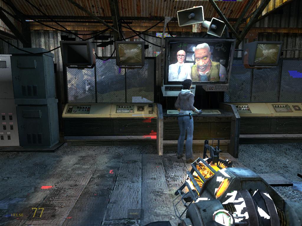

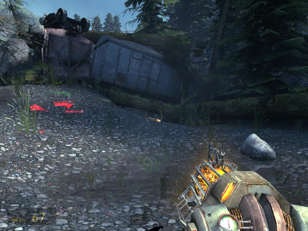

Hei, igjen! Jeg startet nettopp Half life igjen, og først var alt bra. Men etter noen minutter begynte det å blinke, slik du beskrev. Deretter fikk jeg opp meldingen: "Skjermdriveren har sluttet å virke".
Det gikk litt bedre når jeg startet å spille når pcen var kald, men det begynte etter noen minutter. Det virker som det opphoper seg mens jeg spiller....
Fatter ingenting jeg :(
(Bilde er fra når jeg spilte Need for Speed og half life!)

Ja, det der ser ut som artifacts. Om du allerede har prøvd forskjellige drivere så er det da sansynligvis enten overoppheting eller defekt på kortet.
Sjekk at ikke viften har stoppet eller at noe sitter løst. utover det må du nesten bare kontakte leverandøren og be om erstatningsdel. For å være helt sikker kan du selvfølgelig først teste kortet i en annen maskin også, men dette vil jeg tippe er et problem som følger med kortet er jeg redd.
