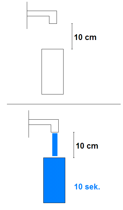

La oss si at jeg tar på vannet, og setter kranen på akkurat samme punkt hver gang jeg skrur den på, slik at vannet får like stor hastighet hver gang.
Vil flasken bli fyllt helt opp like fort uansett hvor langt unna springhodet jeg har flasken før jeg skrur på vannet? Altså, hvis jeg putter den tomme flasken under springhodet 10 cm under og det tar 10 sekunder å fylle den opp, ville det også tatt 10 sekunder å fylle den opp hvis jeg puttet den under hodet 1 meter unna?

La oss sette disse betingelsene:
Vanntrykket er konstant, som vil si at det til enhver tid kommer like mye vann ut av tuten på springen til enhver tid (mengde per tidsenhet). I virkeligheten påvirker forbruk av vann ellers i huset og naboer vanntrykket da det oppstår trykkfall i vannrør osv.. jo mer vann som går i det jo mer trykkfall, men dette ser vi da bort ifra.
Alt vannet som kommer ut fra springen treffer i flasken.
Vannet som kommer ut av springen er like mye hele tiden (la oss si 10 liter i minuttet, bare en gjetning). Alt treffer oppi flasken. Hastigheten vannet har da det treffer oppi flasken er helt urelevant for hvor fort den blir full, alt som har noe å si er mengden som kommer. Kommer det 10 liter/min ut fra springen, så kommer det 10 liter/min ut der uansett om du har flasken 10 cm eller 1 meter unna hodet på springen. 10 liter i minuttet vil da ved enkel regning si at du kan fylle 20 halvliter flasker i minuttet, eller 6.7 halvannen liter flasker i minuttet.
Med andre ord, konklusjonen er da at det er samme hvor du holder flasken i forhold til hodet på springen sålenge alt treffer oppi. Selvfølgelig ser vi bort ifra det tiendels sekundet vannet bruker ekstra på å renne fra springhodet og til flasken dersom du holder den lenger ned.
Håper jeg gjorde forklaringen enkel og forståelig :) Tipset er å tenke enkelt, det er ingen vits å overkomplisere et såpass enkelt spørsmål med urelevant informasjon ;)

Det er revnende likegyldig hvor høy hastigheten på vannet er, om det ikke kommer en større vannmengde ut fra krana per tidsenhet. Man må ha en gitt mengde vann for å fylle flaska, og den økte hastigheten på vannet antar jeg kommer av minket tetthet og flere luftbobler.
For å fortsette analogien din med folk som skal på bussen, så hjelper det lite at 10 personer løper på bussen, den vil ikke bli fortere fullstappet om den tar 60 personer og det bare kommer til personer 10 hvert minutt. De 10 personene som går på bussen vil fylle den like raskt, så lenge de ikke overstiger minuttet på å komme seg inn på bussen. De ti siste vil her ødelegge i busseksempelet, men dette stemmer ikke overrens med vann som kommer ut fra en kran, så det må man se bort fra.
Man kan også se det som at de ti siste personen går bedagelig på bussen som står ti meter unna utgangsposisjonen deres, mens de ti som løper må finne seg i at bussen står plassert et par hundre meter borte.

fAight: Vannet har høyere hastighet når flasken er lengere ned, men som Atald sier så minker også tettheten. Resultatet blir at flasken blir fyllt like fort.

Hvis vi fortsetter på den buss/tog-analogien min:
En buss har plass til 50 personer. Vi har 2 busser. Ved den ene står passasjerene rett ved døra og _går_ inn i bussen.
Ved den andre bussen står passasjerene 10 m bort, de begynner å gå men pga av en ellere annen akselerasjon som påvirker dem, går de fortere og fortere, og når de kommer fram til bussdøra har de løpefart inn i bussen. Den siste bussen blir vel fortere fyllt opp?
Hvis vi bruker dette på flaske-eksperimentet.
La oss tenke at flaska/bøtta rommer 10 l vann. Vi plasserer så flaske/bøtte A helt opp i krana. Krana er slik at det det kommer 10 l vann på et minutt. "Hastigeheten"/effekten (usikker på om volum/tid er hastighet) blir da 10 l/min,og følgende tar det derfor 1 min å fylle opp flaska/bøtta.
Så tar vi flaske/bøtte B og plasserer den et godt stykke unna. Åpner krana og det kommer 10 l vann pr min. Men på vei mot flaske/bøtte B så blir vannmengden på 10 l påvirket av en akselerasjon slik at hastigheten øker. Vannmengden har nå en "løpehastighet", og forsvinner inn i flaska/bøtta fortere...

fAight: Tisseforsøket er ikke så forskjellig fra vannet fra springen. Du har væske under et trykk som strømmer ut igjennom et hull, som enten kan gå direkte i flasken, eller falle en meter før det går i flasken.
Hvis jeg skal ta det litt komplisert, hvorfor tettheten blir mindre når vannet har fallt lenger ned:
Hvis tyngdekraften ikke hadde aksellerert alt som faller hele tiden, så hadde strålen vært like konsentrert hele veien, men sånn er ikke verden.
Tenk deg de første 10 cm utafor krana, at det er 1 dl vann totalt i den strålen. På den 10-ende centimeteren så har vannet fallt 10 cm, mens den har ikke fallt noe på 0 cm. Dvs vannet på 0 cm beveger seg saktere nedover enn vannet på 10 cm.
Vanner aksellererer sett bort ifra luftmotstand i 9.8 meter per sekund, per sekund. Dvs etter første sekund: 9.8 m/s, andre sekund 18.6 m/s osv... Dvs at det vannet som er på 10 cm har større hastighet enn vannet som er på 0 cm fordi det har allerede fallt 10 cm. Og som vi veit, to tog som kjører etterhverandre, den første kjører litt fortere, da vil de bevege seg mer og mer fra hverandre, altså tettheten synker.

De fleste har nok observert at hvis vi skrur ned trykket slik at vannstrålen ut av krana er "rein" uten luftbobler, så er vannstrålen tykkest øverst og så blir den tynnere og tynnere til den treffer bunnen av vasken.
Det er dette som skjer i flaskeeksperimentet også. Etterhvert som farten øker så blir vannstrålen tynnere slik at det per tidsenhet faller like mye vann forbi ethvert punkt. Hvis man derfor regner tiden fra den første delen av vannstrålen kommer inn gjennom hullet i toppen av flaska og til flaska er full, så vil denne tiden alltid være den samme. Hvis vi ser bort fra tiden det tar fra vi skrur på vannet, til den første delen av strålen kommer inn gjennom hullet i flaska, så spiller det derfor ingen rolle hvor langt unna kranen flaska settes.
Derimot vil vannstrålen etterhvert som farten øker møte luftmotstand som pisker den tynne strålen til enkeltdråper, som spres over et større tverrsnitt, og da blir det vanskelig å treffe flasketuten med alle dråpene. Det sikreste er derfor å sette flasketuten nesten helt opptil krana, og da slipper man jo også å vente så lenge på at den første delen av vannstrålen skal gå hele veien fra krana til flaskeåpningen.
