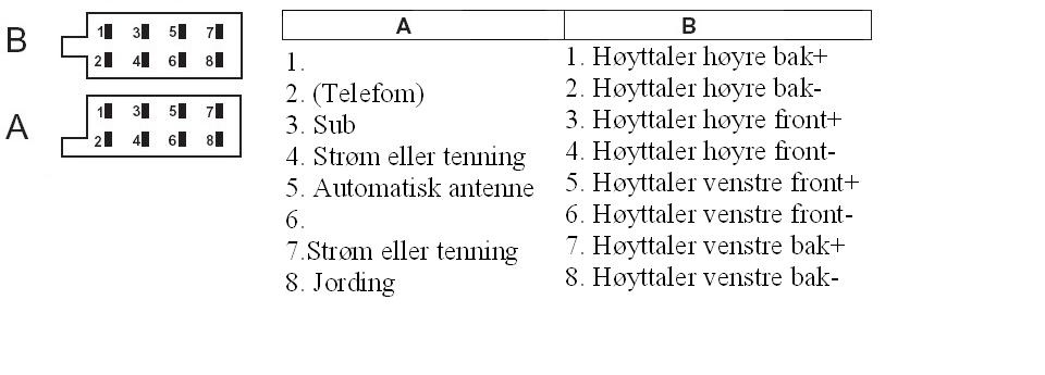

Landeplagen Skrevet 17. oktober 2008 Forfatter Skrevet 17. oktober 2008 her har du en liten oversikt. Den var fin ja, men hvor er de kontaktene plassert, sånn sirka? (aldri gjort koblinger på bil før) Det kan også være feil på selve spilleren. Har du en annen du kan teste med? Siden bilen er fra 90-tallet, regner jeg med at den har ISO-koblinger i bilens ledningsnett for audio. Jeg regner med man du mener "hele" spilleren og ikke bare front-dekselet, da eller?
andy89 Skrevet 17. oktober 2008 Skrevet 17. oktober 2008 de kontaktene er bak spilleren du må ut med hele spilleren å se bak
aklla Skrevet 17. oktober 2008 Skrevet 17. oktober 2008 de kontaktene sitter fast i bilen, bak spilleren. du må altså ta ut spilleren for å finne de kontaktene. det er de kablene du dyttet inn i spilleren din når du satte den inn
