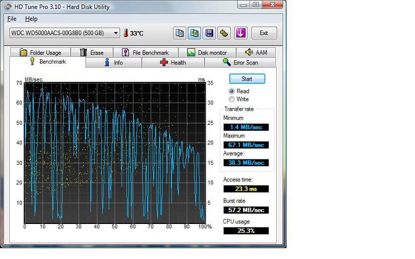

Hei,kjøpte meg nytt hovetkort og cpu for litt siden et M3A32-MVP Deluxe/WiFi-AP,og en amd phenom 9580,har 4 gig ddr2 800 ram. Problemet er treghet i hdd eller i overføringen av data,på mitt gamle system med et nforce 570 hovedkort og en 6000+ cpu gikk innstaleringen av vista på rundt 14 min,fra boot til vista var ferdig innstalert,nå tar dette over 40 min.... så har sittet å lest litt å forsket litt så jeg lastet ned HD Tune Pro og kjørte noen benchmark.
Dette er den nye WD5000AACS-00G8B0 sata300 disken

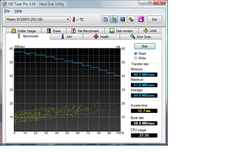

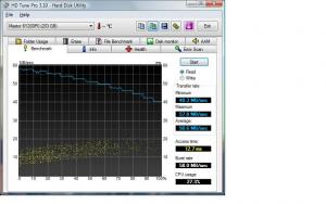

Dette er min gamle ide maxtor disk,rund 6 år gammel
Ser ikke helt rett ut i mine øyne..så noe ideer på hva som kan være galt?? evt defekt disk,har lagt inn nyeste driverne. WD disken er koblet til sata1 porten av di 4 som er på sb600 brikken,er også to sata kontakter som er til en marvell 6121 kontroller,så har ikke prøvd den på marvell kotrollern enda. men kom med tips og forslag..takk
Øverste bildet kan tyde på at det er andre programmer som bruker disken samtidig. Typisk når du benchmarker samme disken som windows er installert på.
Du kan forsøke å kjøre samme test i sikkerhetsmodus.
Men du har rett i at det ser noe misstenksomt ut, ja.
