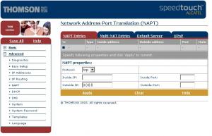

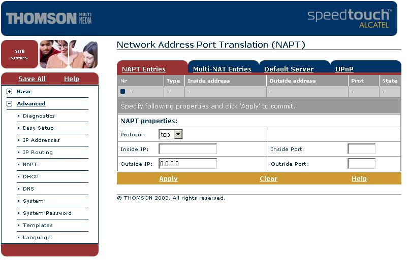

gaarder Skrevet 12. oktober 2008 Forfatter Skrevet 12. oktober 2008 (endret) Det at det fungerer over lokalt nett er bra. Da har du satt opp PCen rett. For å få dette til å fungere over nett på du åpne port 3389 i routeren. Du finner den eksterne IPen ved å logge på routeren og se på status ett eller annet sted, eller ved å gå på en side som f.eks. http://www.whatismyip.com/ fra en pc inne på nettverket. Dersom du skal bruke dette mye vil jeg anbefale at du registrerer det på en dynamisk IP tjeneste slik at du ikke trenger å huske IPen hjem. Dette fungerer sånn at du registrerer ett domene og laster ned et program som oppdaterer IPen din mot det tidligere nevnte domenet. Ok, hvordan åpner jeg porter på modemet? port forwarding? og hvilken port inne skal jeg bruke?(til pcen) Skal IP`en på den pcen jeg skal koble til fra internett være automatisk eller skal jeg skrive inn nettverksmaske, gateway og ip selv?... Også et siste sprm. hvordan ip skal jeg bruke på innsiden og utsiden? legger ved et screen shot av menyen på NAPT greiene på modemet jeg;) Endret 12. oktober 2008 av gaarder

gaarder Skrevet 18. oktober 2008 Forfatter Skrevet 18. oktober 2008 (endret) Jeg har satt opp modemet til å sende fra ekstern ip (0.0.0.0) på port 3389 til intern ip 193.216.138.xx så skriver jeg 193.216.138.xxx:3389 på pålogging for eksternt skrivebord, er dette riktig? det fungerer i hvertfall ikke=/ Men skal DHCP være aktivert i routeren? for hvis ikke så får jo alle pcene "internett ip" og hvis jeg prøver å koble til den ipen fra for eksempel kjør på det lokale nettet så kommer det opp påloggingsvindu til en helt annen enn den jeg prøver å koble til... Endret 18. oktober 2008 av gaarder
