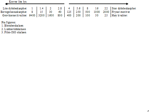

Nautica Skrevet 12. oktober 2008 Skrevet 12. oktober 2008 (endret) Her har du en tabell som viser deg de forskjellige innstillinger. Uten_navn.bmp Endret 12. oktober 2008 av Nautica
