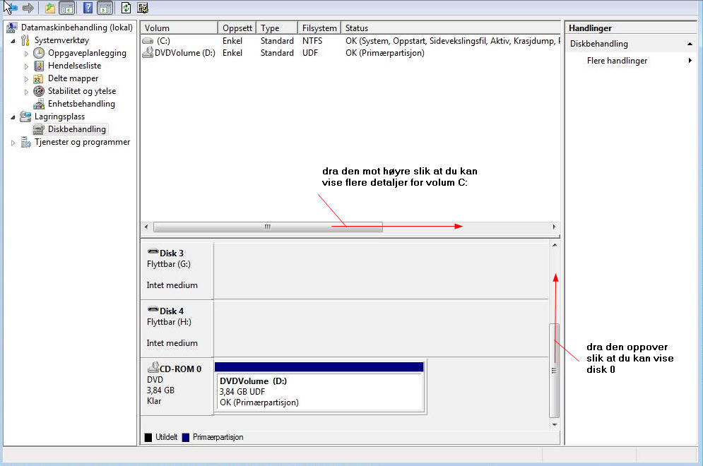

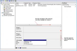

wiberos Skrevet 11. oktober 2008 Skrevet 11. oktober 2008 Du kan først prøve det: -gi et annet bokstav til CD rom, slik at D blir ledig -høyre klikk på den som etter C: og velg å gi bokstav til den
Skjelvgråt Skrevet 11. oktober 2008 Forfatter Skrevet 11. oktober 2008 (endret) Mener du slik?'/Kan du poste et bilde som viser hvordan jeg gjør det hvis jeg tok feil http://bildr.no/view/269244 Endret 11. oktober 2008 av viking665
Hårek Skrevet 12. oktober 2008 Skrevet 12. oktober 2008 Du kunne først trene litt på å lage skjermbilder. Liten vits i å vise hele skrivebordet, og utelate deler av diskbehandling. Hold nede Alt knappen når du trykker på PrintScreen knappen, så tar du bilde av bare det vinduet som har fokus. Så bør vi kanskje se på detaljene i partisjonstabell og bootsektor. Last ned denne filen og kjør programmet (høyreklikk på MBRlister.exe og velg 'Kjør som Administrator'). Legg MBRlist.txt og BPB0list.txt filene som vedlegg i svaret. http://home.online.no/~paulsen8/MBRlister.zip
