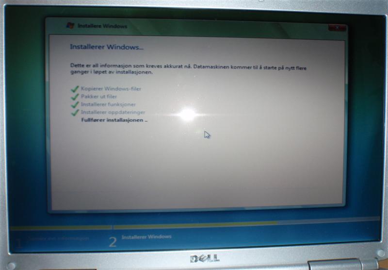

Forsøker å reinstallere vista på en Dell inspiron 1720 laptop, men installasjonen henger når den er i ferd med å fullføre installasjonen.
Installasjonsprogrammet ligger på recovery cd som fulgte maskinen.
Jeg har slettet partisjonen og opprettet ny. Så kjørte jeg en formatering. Syns formateringen tok lite tid, sammenlignet med XP installsjoner jeg har gjort tidligere.
Installasjonsprogrammet kommer så til en side som pakker ut, installerer og til slutt fullfører.
Mens den fullfører, så restarter maskinen seg og kommer tilbake til samme bilde. Etter en stund slutter disken å gå og den bare står der. Lot den stå over natten, men da ble skjermen svart, men man så musen fortsatt.
Har forsøkt å starte installasjonen på ny og gjøre en ny formatering, men samme problem
Noen som har noen tips på hvordan jeg kan få løst mitt problem?

Etter en lenger samtale med Dell Support ble problemet løst.
XPS Support (engelsk 24x7) 815 35 043
Hvis noen andre skulle ha samme problem, legger jeg ut løsningnen her:
Det viste seg at men måtte legge inn ahci controller driver fra driver and utillities cd`en.
Det gjøres etter man har fjernet alle partisjoner. Da putter man i drivers cd og velger Legg inn driver.
Den vil da finne en driver og den installeres.
Man kan så fortsette på vanlig måte :)
Dette skulle visstnok gjelde kun denne maksinen Dell Inspiron 1720.
Problem solved :)
