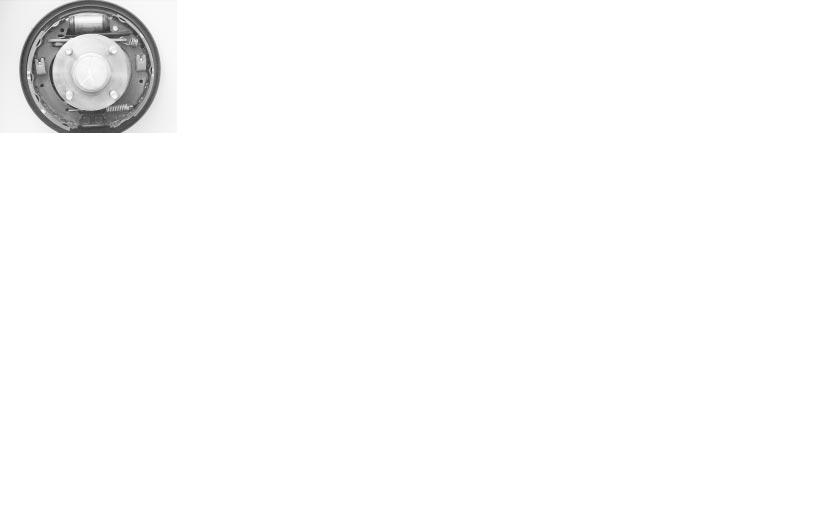

L O G I M A N Skrevet 8. oktober 2008 Skrevet 8. oktober 2008 (endret) Jeg har en mondeo 95, den har generelt bestandig hatt dårlig håndbrekk etter min mening. I går ble jeg så lei sullamitten ved at håndbrekket på fult utslag ga så vidt det var effekt. I fjor høst byttet jeg håndbrekksvaier hele veien, dvs alle tre. Det ble også byttet tromler, bremseband og hjulsylindre. Håndbrekket ble kanskje ok. I dag pelte jeg opp hele dritten igjen. Det første jeg gjorde var å sjekke døgang i vaieren, og den var iallefall fløtta på første hakk. Så rengjorde jeg selvjustererne grundig og smurte opp og sjekka at de virka. Rengjorde hele dritten og smurte glidepunkter osv (med kobberpasta). Satte alt sammen, dro banda ut, selvjusterer osv så jeg fikk akkurat dunka trumlene på. Bremsa hardt fram og tilbake, dro i håndbrekket hardt. Håndbrekket er vel noe bedre, og låser, men jeg kan uten større problem dra det helt opp, og du må over halve veien før det låser. Dessuten er selve håndbrekkspaken blitt merkelig hakkete og treg (muligens gått føyken under litt hardhendt tilstramming). Er det overhode noen som har noen forslag igjen nå? Hele jobben er så å si bortkasta, spaken har bare blitt "værre", og hånbrekket en smule bedre. Jeg klarer ikke å fatte hva som er feil, bortsett fra at patetente på selvjusteringa er helt ubrukelig. Bremsene i seg selv virker bak uten problem. Jeg kan ikke se at noe skal være montert feil og har dobbeltsjekket opp mot haynesboka flere ganger. Dette har vært en gjenganger ved vær pkk kontroll, og jeg har tilslutt fått fikla det til, så det med nød og neppe har gått igjenom. Jeg vurderer rett og slett å lage en engen patent som gjør at vaieren strammes mer pr hakk en nå. Endret 8. oktober 2008 av L O G I M A N

Leo_ Skrevet 12. oktober 2008 Skrevet 12. oktober 2008 Har du slipt ned slitekanten i tromlene? Har tromlene slitekant får du ikke lagt ut banda skikkelig. Slipte kanten på Sierraen min og justerte banda slik at de såvidt subba, når jeg parkerer drar jeg kun ett klikk på brekket. Er det mulig å justere noe på wiren? Justering gjør man i alle fall etter kantsliping og bandjustering. Sierra har wirejustering under bilen, men husker ikke om Mondeo har det.
L O G I M A N Skrevet 12. oktober 2008 Forfatter Skrevet 12. oktober 2008 Jeg har i dag skifta håndbrekkspaken. Og jeg har endelig finni ut hva som er feil. Det mangla en tapp som styrer vaiern på min, som gjør at den bare drar seg til siden. Så nå er håndbrekket der det skal være, og er låst på 5 klikk. Da har jeg ikke pressa selvjusterern helt ut, så trommelen gle relativt rett på. Men dette skal jo justere seg inn etter litt selv. Uansett er det iallefall sånn det skal være nå, så jeg er kjempe happy Alt annet ble skiftet i fjor, derfor var skuffelsen stor når drittet var like jævlig da. Utrolig deilig å endelig fått skikk på detta, for dette har irritert Takk for all hjelp.
