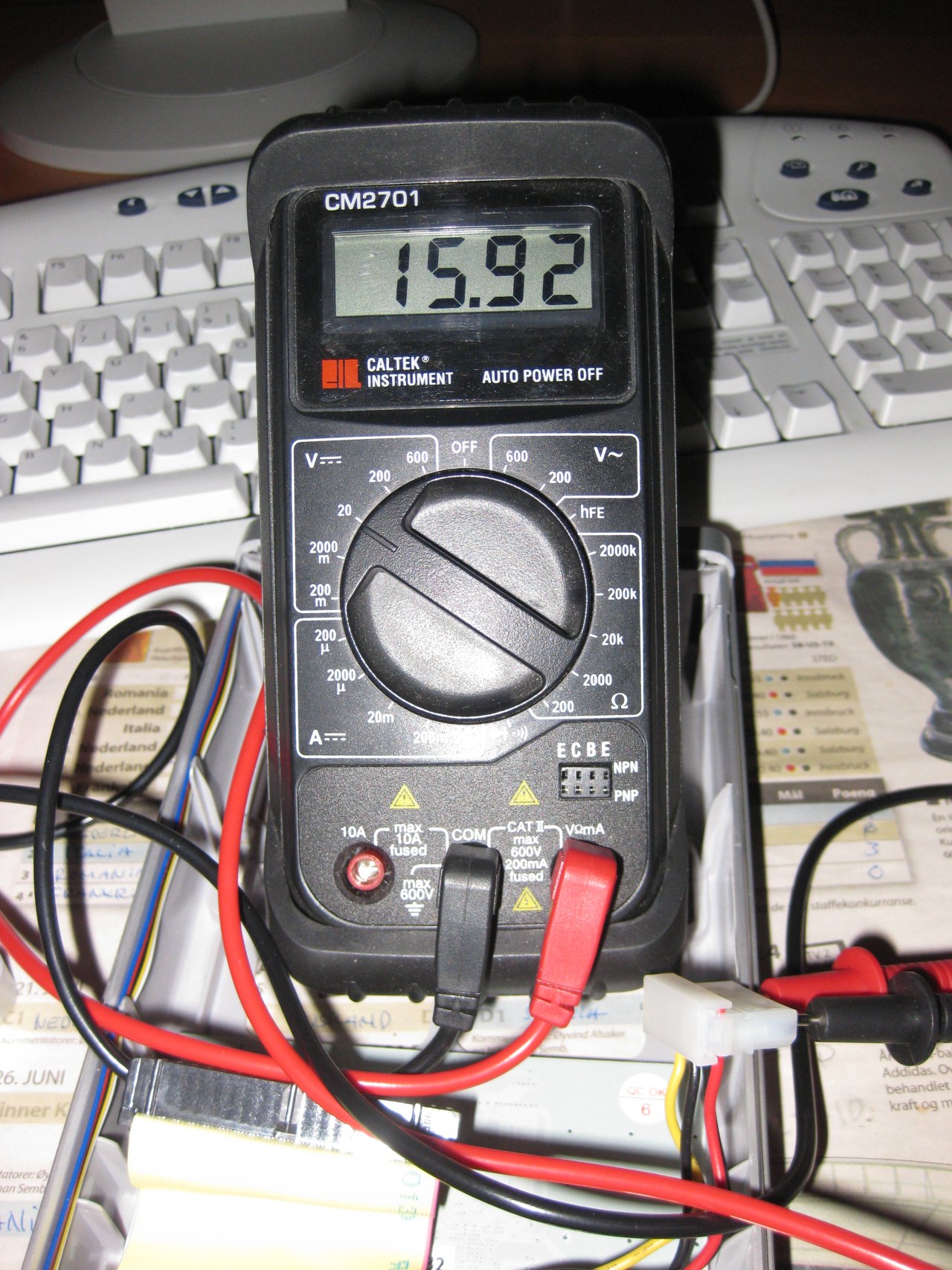

Vargtass Skrevet 6. oktober 2008 Skrevet 6. oktober 2008 12V linja målt med DMM. Under oppstart av kabinettet er spenningen faktsik over 17V før den stabiliserer seg rett under 16V ( se bilde). 5V linja ligger på ca 4,8V. Kabinettet er et billig 'jalla-mik' kabinett.. Regner med at dette ikke er som det skal være - har ikke hatt tid til å sjekke disken som satt i enda, men regner med at den er FUBAR.
Hårek Skrevet 6. oktober 2008 Skrevet 6. oktober 2008 Ikke sundt for en disk å kobles til der, nei. Kanskje en lineær regulator som har kortsluttet inn - ut?
Vargtass Skrevet 7. oktober 2008 Forfatter Skrevet 7. oktober 2008 Kan det være eleminatoreren (likeretterern?) som er gåen?
Hårek Skrevet 7. oktober 2008 Skrevet 7. oktober 2008 Kabinettet har vel ekstern strømadapter (er det det du kaller 'eleminatoreren')? Det er jo bare å måle spenningen ut fra denne, er vel ikke utenkelig at det er ca 16V. Det er da ikke denne som er gåen, men regulatoren inne i kabinettet.
Vargtass Skrevet 7. oktober 2008 Forfatter Skrevet 7. oktober 2008 Det var det eksterne strømadapteret som var gåent - byttet dette, og da funket det igjen. (Tror ikke det sitter noen spenningsregulatorer inne i selve kabinettet.) HDD var også i live ! Takk for hjelp.
