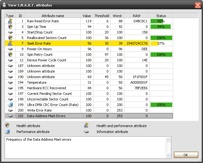

Idag har alt fungert men lagerdisken holder på å knitre mer enn vanlig. Dette var vel den billigste 500gigabyte disken fra Seagate på den tiden, link.
Lyden ovedøver det meste av annen støy og er veldig dominerende, høres ut som knitring. Skjer spesielt ved flere filoverføringer samtidig. Temp ligger på under 40 hele tiden, sjekket med hånda i tillegg til programmer.
Så nå vet jeg ikke hva jeg skal gjøre med den. Har logg fra programmet "HDDlife" som sier at seek error rate er dårlig. Ifølge forskjellige sider er det svikt i magnethodet.

Begge testene var feilfrie ifølge SeaTools dos edition.
Jeg har kjøpt en ekstra disk på 1 TB. Denne kopierer jeg filene til nå men det går veldig sakte. Musikksamlingen brukte vel 2 sekunder per fil, noe som vanligvis rekker 2-3 sanger i sekundet når harddisken har god helse.
