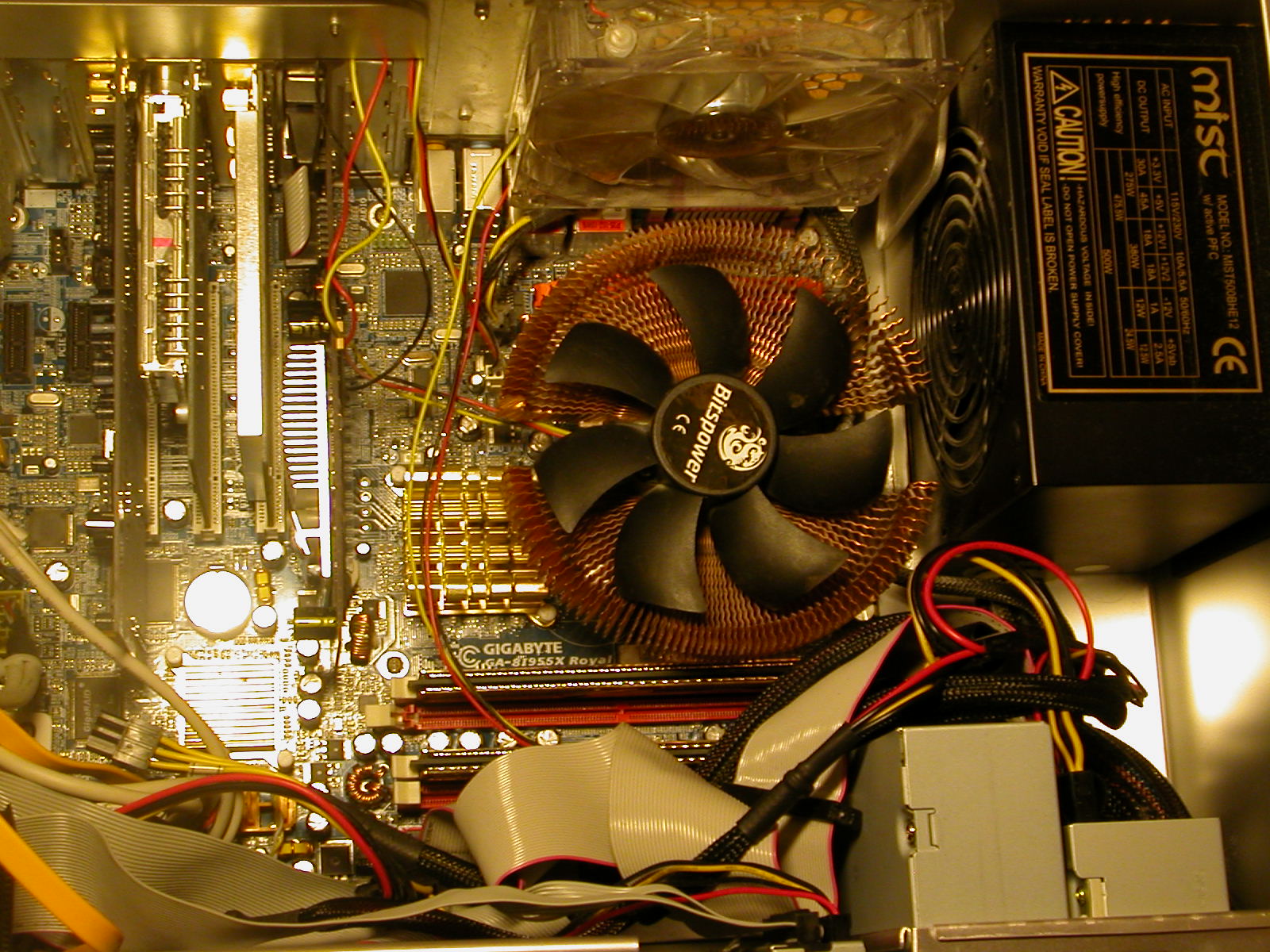

Jeg bygde maskin for 3-4 år siden:
P4 550 3,4 Ghz med Bitspower vifte
Kabinett: Antec SuperLanboy
Strømforsyning: Mist 500W
Her er bilde:
Problemet er at varmlufta fra strømforsyninga kommer ut rett over CPU. Det kan da ikke være bra?
Jeg har to kabinettvifter fra MIST. En forann harddiskene som blåser inn, og en bak som blåser ut.

PSU suger luft ut, ikke inn. Så strømforsynignen blåser ikke varm luft over CPUen.
Om din i så tilfelle skulle gjøre dette, er det en merkverdig PSU.
Har du byttet 120mm kabinettviften bak?
Om så tilfelle, har du satt den til å blåse luft ut, og ikke suge inn luft til kabinette?
En start kan være å bytte de svære IDE/Floppy kablene med Round Cabel.
Dette vil føre til et mer ryddig bygg, og øke luftstrømmen.

Strips eller Cable Organizer kan også være en ide, for å bunte sammen kablene og øke luftstrømmen.
Systemvifte eller PCI Slot Vifte kan også hjelpe på her.

Jeg har satt inn de orginale viftene som fulgte med kabinettet, da jeg tror de flytter mer luft. Men temperaturen har ikke gått ned.
CPU vifta står på fult nå. Temperaturen i skrivende stund er 50 grader. Tidligere i dag når AVG scannet for virus lå temperaturen på mellom 60-65 grader.
Jeg vil bytte CPU kjøler for å se om det hjelper. Men jeg vil ha det så stille så mulig.
