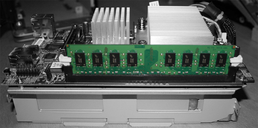

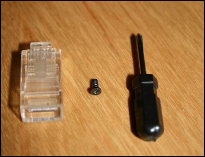

TheGizmo Skrevet 9. oktober 2008 Forfatter Skrevet 9. oktober 2008 (endret) Rammen er oppgradert og jobben er utført. Øvre del er så klart hovedkortet, nedre del er psu. Alt er en enhet som henger sammen. Fulgte guide fra video over og gikk veldig lett. Eneste er at man må skru ut en mikroskrue, som er av typen Phillips head 00, Varenummer 30-9614 hos Clas Ohlson, kr 19. Jeg klarte å ødelegge en av de to skruene, hadde heldigvis en i reserve fra tidligere slakt av pc. Vanlig RJ-45 plugg for å vise hvor liten den ene skruen er, og skrutrekkeren. Riktig verktøy er halve jobben Serveren utfører alle oppdrag utrolig mye raskere og er blitt mye bedre å bruke. Endret 9. oktober 2008 av TheGizmo
