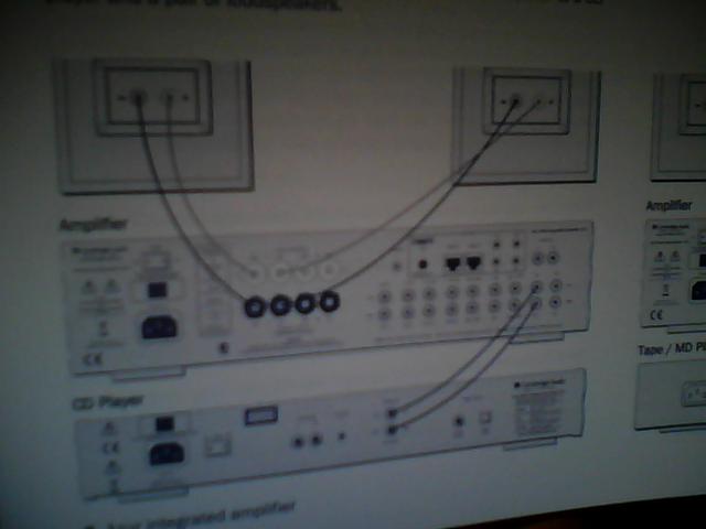

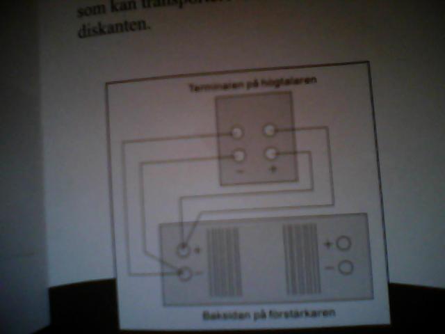

Sånn er det forklart i manualen til Patosene:
Sånn er det forklart i manualen til forsterkeren:
Og sånn ser kabelen ut:
For det første; Hvordan skal dette kobles? Og hvordan vil det fungere med kabelen?
Takker stort for svar.

Følg den som er med forsterkeren.
Bildet fra patosene illustrerer bi-wireing, hvor man kjører 2 kabler til hver høytaller.
Hvis du ser på terminalene bak på høytalleren, så har du 4 stykker. Mellom de sorte å ligger det en kopling, og det samme mellom de røde. Disse skal bort hvis du skal følge bildet til patos.
Men du skal ikke det.
ta kabelen. avisoler og tvinn hver leder slik at kobberet ikke spriker. Ingen av endene på kabelene må komme borti hverandre.
Hvis kabelen ikke har noe merke på en av lederene (Den kabelen du har, har 2 ledere), så mer en av dem i begge ender (samme leder). Slik at du vet hvilke som er hvilke på hver side.
Så tar du den merkede på en farge (f.eks. sort) både på høytaller og forsterker siden, så gjør du det samme med den andre lederen på den andre fargen. Og gjør det samme på den andre høytalleren.
Da burte det funke.
Pass på at sort utgang ikke går til rød inngang på høytaller, da blir ikke lyden noe bra, selv om det kanskje ikke er så lett å høre forskjell.

Men jeg skal altså bare bruke 2 av utgangene på hver høyttaler? Hvilke skal jeg bruke da? De øverste?
Ja, du skal kun bruke to av tilkoblingene på høyttalerne. Det er det samme om det er de øverste eller nederste. Personlig bruker jeg de nederste.

Jepp en kabel til hver høyttaler, og to ledere per kabel. + og -. Pass på at + og + kobles sammen mellom høyttaler og forsterker, og samme med minus. Ellers låter det bæsj. :)
