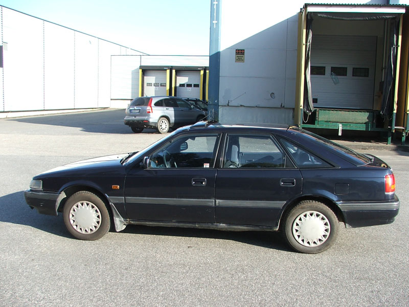

Bilen det er snakk om her er en Mazda 626 GD, 1991-modell. 2.0 Injection, motoreffekt ca. 90 hester. 5 trinns manuell. Bilen har gått 180.000.

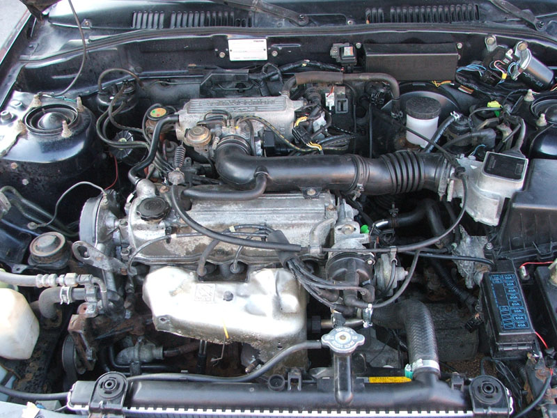

En liten oppdatering: Jeg var ute og kjørte en liten tur nå nettop. Da jeg kom hjem igjen og prøvde jeg om den ville gå på tomgang, noe den gjorde, men med en lyd som mest av alt minnet om en gammel stjernemotor (flymotor, altså) på en kald, fuktig høstmorgen. Det verste er at det er så irriterende tilfeldig hvordan problemet arter seg. Jeg er nesten helt sikker på at problemet ligger i innsuget eller innsprøytningen. Jeg har to teorier:
1. Det er luftlekkasje der innsugningsmanifolden er skrudd fast i topplokket, og lekkasjen avhenger av temperaturen i topplokket og manifolden, og vil derfor variere hele tiden når man kjører.
2. Det er luftlekkasje mellom to eller flere sylindre i ovennevnte pakning, og det gir ujevn luftstrøm og dermed også ujevn drivstofftilførsel.
Jeg tror jeg skal prøve meg på en ny innsugspakning i morgen, jeg.
Jeg har hatt liknende problemer med tomgangen på en 323 som skyldtes tomgangsregulatoren, men det høres helhetlig ut som du har enten flere feil eller en annen feil som gir liknende symptomer. Tomgangsregulatoren må med tiden ha en rengjøring. Får du ingen feilkoder fra systemet?
Da var feilen funnet. Det viste seg at ventildekselpakningen hadde falt ut av sporet sitt og hadde ramlet inn mot ventilløfterne, og pakningen var deretter blit kuttet helt over da jeg strammet boltene. Det førte til en luftlekkasje som igjen gjorde at trykket inni her ble feil. Hvis dere ser på bildet av motoren i første post ser dere at det går en liten slange fra ventildekselet til innsugsrøret. Hvis den er frakoblet (noe den i praksis var med den defekte pakningen) får motoren (tydeligvis) for mye luft, og går dermed ikke ordentlig.
