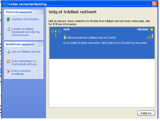

SiMu Skrevet 17. september 2008 Forfatter Skrevet 17. september 2008 Da må du taste inn noe feil. Har du evnt. tredjeparts-programvare til kortet ditt? Nei, har ingen annen programvare en den jeg lastet ned fra HP sine hjemmesider. Prøvde taste koden flere ganger så tviler jeg tastet noe feil. har du valgt wpa? er vel kun når man har valgt wep at den feilmeldinga kommer opp?! Rimelig sikker på at jeg har valgt WPA ja.. Nettverk.bmp
Snipper Skrevet 17. september 2008 Skrevet 17. september 2008 Da må du taste inn noe feil. Har du evnt. tredjeparts-programvare til kortet ditt? Nei, har ingen annen programvare en den jeg lastet ned fra HP sine hjemmesider. Prøvde taste koden flere ganger så tviler jeg tastet noe feil. har du valgt wpa? er vel kun når man har valgt wep at den feilmeldinga kommer opp?! Rimelig sikker på at jeg har valgt WPA ja.. bildet viser bare at nettverket er kryptert med wpa. nå sitter jeg på vista og ikke xp og jeg husker ikke helt hvordan det var i xp, men om du går på sikkerhet under egenskaper så finner du kanskje noe der. du er sikker på at driveren støtter wpa?
SiMu Skrevet 17. september 2008 Forfatter Skrevet 17. september 2008 Da må du taste inn noe feil. Har du evnt. tredjeparts-programvare til kortet ditt? Nei, har ingen annen programvare en den jeg lastet ned fra HP sine hjemmesider. Prøvde taste koden flere ganger så tviler jeg tastet noe feil. har du valgt wpa? er vel kun når man har valgt wep at den feilmeldinga kommer opp?! Rimelig sikker på at jeg har valgt WPA ja.. bildet viser bare at nettverket er kryptert med wpa. nå sitter jeg på vista og ikke xp og jeg husker ikke helt hvordan det var i xp, men om du går på sikkerhet under egenskaper så finner du kanskje noe der. du er sikker på at driveren støtter wpa? Fant ikke noe der, ja er rimelig sikker på det ettersom det fungerte før jeg formaterte.
