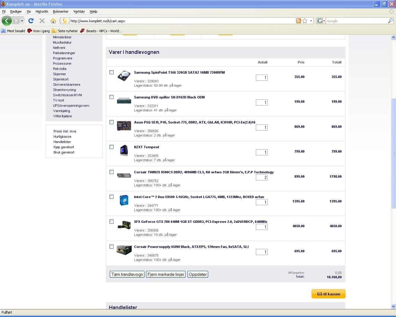

rv Skrevet 14. september 2008 Skrevet 14. september 2008 Hei. Nå hadde jeg tenkt meg å bestille ny maskin i løpet av de neste dagene, men når det kommer til det å velge deler som passer bra sammen og slik, så har jeg ingen som helst peiling. Så da trenger jeg hjelp. Denne skal først og fremst brukes til nye spill som f.eks. Far Cry 2 når det kommer, så den bør være kraftig nok. Jeg hadde ikke tenkt meg å bruke mer enn max 13.000,- Jeg har og lyst til å overklokke delene mine der det går, så det bør være mulighet for det. 24" skjerm, tastatur, mus, og 64 bit Windows har jeg fra før, så det er bare "innmaten" som jeg trenger. Om det bør være AMD eller Intel-basert har jeg ingen aning om. Hva er best?
lawbringer Skrevet 14. september 2008 Skrevet 14. september 2008 Du kan jo se litt på dette oppsettet. Kabinett er selvfølgelig smak og behag
newman221 Skrevet 14. september 2008 Skrevet 14. september 2008 Ville overhodet ikke vurdert et 280GTX kort som forrige post anbefaler... Dyrt, og ikke det beste på markedet lenger... Sats heller på et ATI 4870x2 skjermkort, bedre og billigere =) Intel E8500 er en bra cpu. Kan også vurdere Q9550. Koster endel mer, mest sannsynlig ikke verdt det, men kjekt å ha..? 4 GB ram burde holde egentlig.. Sats på DDR2 8000 eller høyere, det gir rom for overklokking. Mushkin lager bra ram, netshop selger dem. CPU-kjøler er et absolutt hvis du skal overklokke, med mindre du sitter utendørs og ikke bryr deg om støy. Noctua U12 ettellerannet er utrolig bra, koster rundt 450-500kr, og absolutt verdt penga. Ellers er Thermalright Ultra Extreme det beste som er på markedet, men koster litt mer og kommer uten vifte. Kjøp isåfall en Noctua-vifte, de er stillegående og dytter masse luft på lavt turtall. Lian Li A10B er et veldig bra kabinett, og ser utrolig bra ut. Koster 1795kr på netshop, men jeg syns det var verdt det. Har plass til 2 strømforsyninger, så da kan du kjøpe en i tillegg når komponentene har vokst fra strømforsyninga, istedet for å kaste den gamle og betale masse penger for en større. Solid kabinett i kun aluminium, og ganske stillegående. 320GB harddisk er lite, bør vurdere Samsung F1 750GB som minimum. Kjekt å ha litt ekstra lagringsplass... 650W strømforsyning holder til et normalt oppsett med ati 4870x2, men kan være greit å ha 750W hvis økonomi tillater det. Da har du litt ekstra kraft i reserve. Jeg er gla i Mist, da de er stillegående og lite trøblete (min erfaring). Ellers lager Corsair veldig bra strømforsyninger også. Prisen på dette er nok rundt budsjett. Ønsker du billigere kabinett, lager Antec gode og rimelige kabinetter.
rv Skrevet 14. september 2008 Forfatter Skrevet 14. september 2008 Jeg glemte selvfølgelig å skrive at jeg har kabinett og fra før. Men da blir det jo noen kroner ekstra som jeg kan bruke på deler Tenkte litt på ett 4870x2 kort, da det er folk som skryter av at det er ganske bra. Men jeg leste noen tester av det, og det blir visst fryktelig varmt. Vil ikke dette bli ett problem? Hva er best av fire og to kjerner i grunn? Mer av alt er vel kansje en fin ting, men for meg som vil overklokke så er det vel kansje bedre med to gode kjerner enn fire middelmådige? Jeg har sett at folk sier den Thermalright kjøleren er veldig bra, men hvis jeg går for den er det en slik Noctua NF-P12 1300RPM jeg bør bruke? Jeg tenkte og på å ha en harddisk til å ha os og slik på. Er det ikke bedre med 10000rpm da? Så jeg er ikke sikker på om dette funker, men her er ett oppsett: Asus P5Q SE/R, P45, Socket-775, DDR2, ATX, GbLAN, ICH10R, PCI-Ex(2.0)16 - 869,- Komplett Sapphire Radeon HD 4870X2 2GB GDDR5, PCI-Express 2.0, 2xDVI/HDMI/HDCP - 3495,- Komplett Intel Core 2 Duo E8500 - 1375,- Netshop Intel Core 2 Quad Q9550 - 2375,- Komplett Jeg vet ikke helt om denne er verdt det. Den er jo mye dyrere da. Mushkin DDR2 4GB extreme Performance XP2-8500 2x2048MB 1066MHz - 1125,- Netshop Samsung DVD-spiller SH-D162D Black OEM - 199,- Komplett Thermalright ULTRA120 Extreme - 495,- Netshop Noctua NF-P12 1300RPM - 189,- Netshop Hvor mange bør jeg egentlig ha av disse? Jeg har plass til seks totalt, hvis en regner med den som skal på cpu-kjøleren. Corsair Powersupply 1000W Black ATX/EPS, 140mm fan, SLI - 1590,- Komplett Denne var jeg temmelig usikker på, og er det fremdeles. Det er så utrolig mange å velge mellom. Hvor mye bør jeg ha visst jeg bestemmer meg for å ekspandere med flere harddisker senere (kan ha fire totalt), eller monterer i mer ram, og på toppen av alt overklokker? Det blir kansje for mye med 1000W? Det at det står SLI, betyr det at en bare kan bruke dem i SLI systemer? Harddisk er jeg ikke sikker på enda. Lydkort aner jeg ikke, men jeg vil helst ikke ha ett nytt Creative kort. Har for det meste bare dårlige erfaringer med Creative, men det er vel kansje det eneste valget hvis jeg vil ha ett bra kort i spill maskinen? Så langt blir det 9337,- med E8500 og 10337,- med Q9550. Det er vel kansje ikke så gale det.

rv Skrevet 15. september 2008 Forfatter Skrevet 15. september 2008 (endret) Vel, jeg må si at jeg har fått mange bra tips her, så det gjør ikke ting enklere å velge For å si det sånn så hadde jeg ikke tenkt til å kjøre verken SLI eller Crossfire. Etter hva jeg har lest så er det bare å kaste penger ut vinduet, ettersom det ikke får så mye bedre ytelse. Men det er nå i 4870x2 sitt tilfelle, men om det gjelder alle andre kort har jeg ikke peilig på. Men siden jeg skal ha meg ett 4870x2 kort, så har jeg ikke bruk for Crossfire. Når det kommer til RAID, så er jeg ikke sikker på om jeg vil prøve meg på det enda. Jeg får se. Vel, her er ett nytt oppsett, så folk får si i fra om det er noe jeg kansje burde forandre på. Asus P5Q SE/R, P45, Socket-775, DDR2, ATX, GbLAN, ICH10R, PCI-Ex(2.0)16 - 806,- Sapphire Radeon HD 4870X2 2GB GDDR5, PCI-Express 2.0, 2xDVI/HDMI/HDCP - 3475,- Intel Core 2 Duo E8500 - 1339,- Mushkin DDR2 4GB extreme Performance XP2-8500 2x2048MB 1066MHz. (5.5.5.15) - 895,- Ukens tilbud på Netshop Samsung SH-S203B - 299,- Thermalright ULTRA120 Extreme - 495,- Noctua NF-P12 1300RPM - 189,- Noctua NF-S12-1200, 1200RPM x5 - 745,- Thermaltake 750W ToughPower - 781,- Western Digital VelociRaptor 150GB S-ATA - 1375,- Seagate 750GB SATA2 NCQ 7200RPM - 950,- 11349,- kom dette på. Vel innenfor budsjettet jallefall. Jeg tror jeg dropper lydkort i denne omgang, for hvis det interne er så bra som folk sier, så tror jeg det holder for øyeblikket. Så var det en ting til. Hvilken kjølepasta bør jeg velge? Endret 15. september 2008 av rv

Ballestikk Skrevet 15. september 2008 Skrevet 15. september 2008 Vel, jeg må si at jeg har fått mange bra tips her, så det gjør ikke ting enklere å velge For å si det sånn så hadde jeg ikke tenkt til å kjøre verken SLI eller Crossfire. Etter hva jeg har lest så er det bare å kaste penger ut vinduet, ettersom det ikke får så mye bedre ytelse. Men det er nå i 4870x2 sitt tilfelle, men om det gjelder alle andre kort har jeg ikke peilig på. Men siden jeg skal ha meg ett 4870x2 kort, så har jeg ikke bruk for Crossfire. Når det kommer til RAID, så er jeg ikke sikker på om jeg vil prøve meg på det enda. Jeg får se. Vel, her er ett nytt oppsett, så folk får si i fra om det er noe jeg kansje burde forandre på. Asus P5Q SE/R, P45, Socket-775, DDR2, ATX, GbLAN, ICH10R, PCI-Ex(2.0)16 - 806,- Sapphire Radeon HD 4870X2 2GB GDDR5, PCI-Express 2.0, 2xDVI/HDMI/HDCP - 3475,- Intel Core 2 Duo E8500 - 1339,- Mushkin DDR2 4GB extreme Performance XP2-8500 2x2048MB 1066MHz. (5.5.5.15) - 895,- Ukens tilbud på Netshop Samsung SH-S203B - 299,- Thermalright ULTRA120 Extreme - 495,- Noctua NF-P12 1300RPM - 189,- Noctua NF-S12-1200, 1200RPM x5 - 745,- Thermaltake 750W ToughPower - 781,- Western Digital VelociRaptor 150GB S-ATA - 1375,- Seagate 750GB SATA2 NCQ 7200RPM - 950,- 11349,- kom dette på. Vel innenfor budsjettet jallefall. Jeg tror jeg dropper lydkort i denne omgang, for hvis det interne er så bra som folk sier, så tror jeg det holder for øyeblikket. Så var det en ting til. Hvilken kjølepasta bør jeg velge? Samsung Spinpoint F1 750GB på komplett er billigere og bra har en selv.
