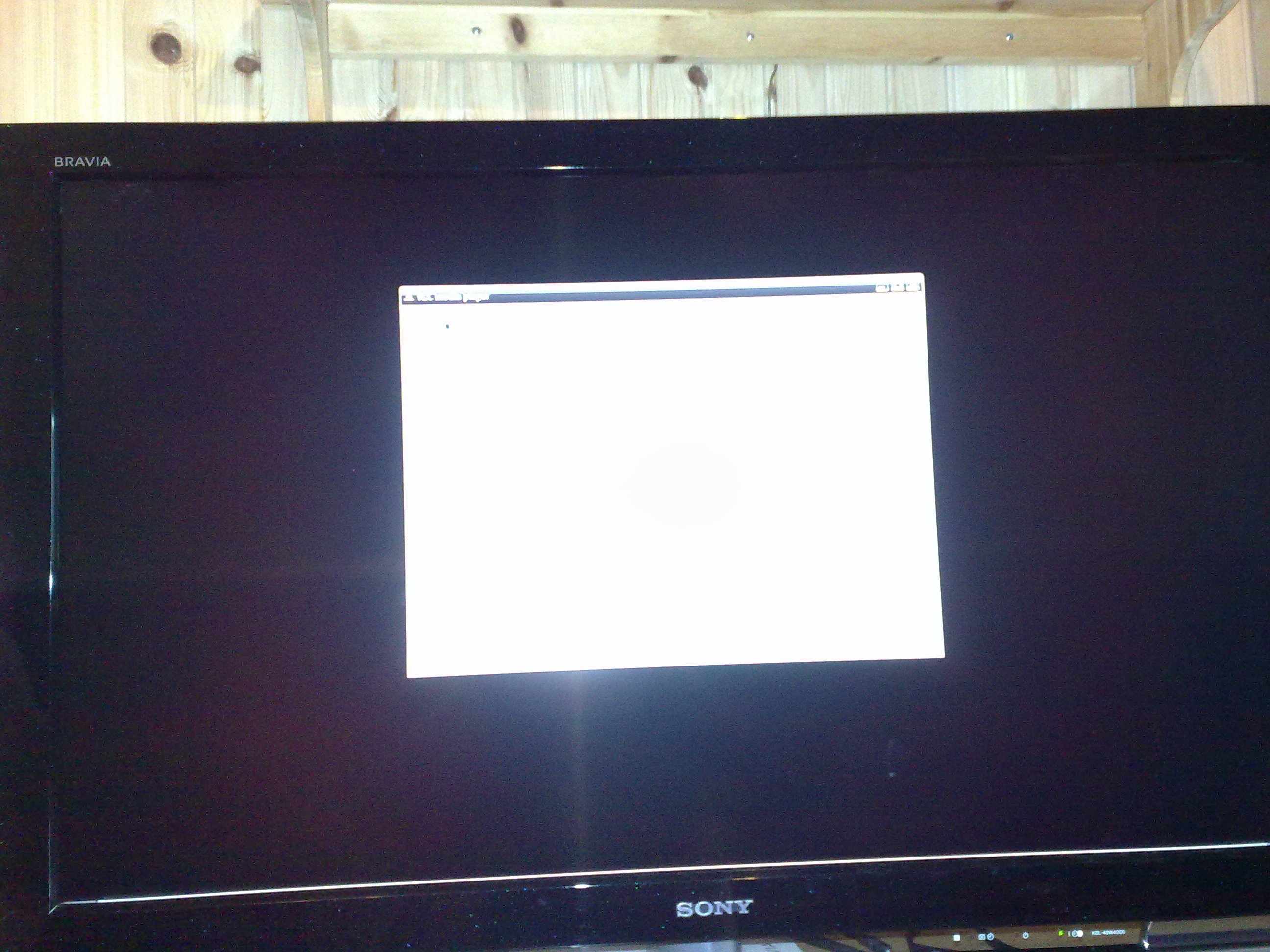

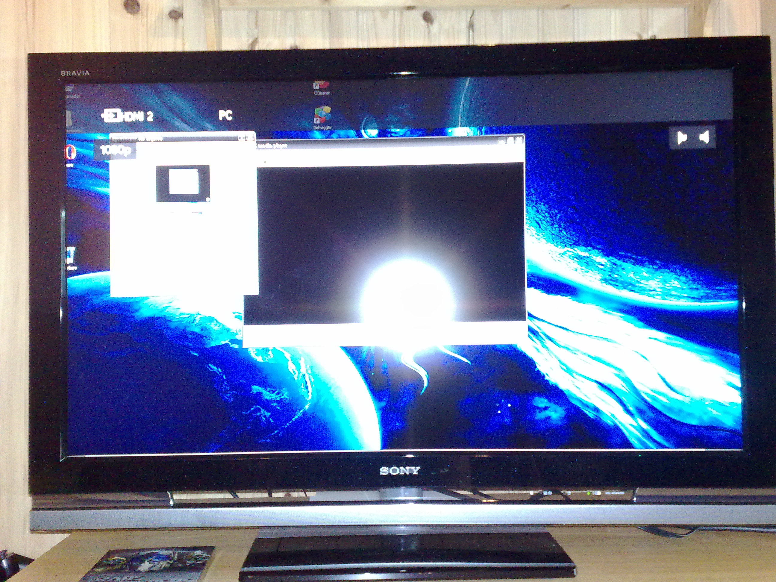

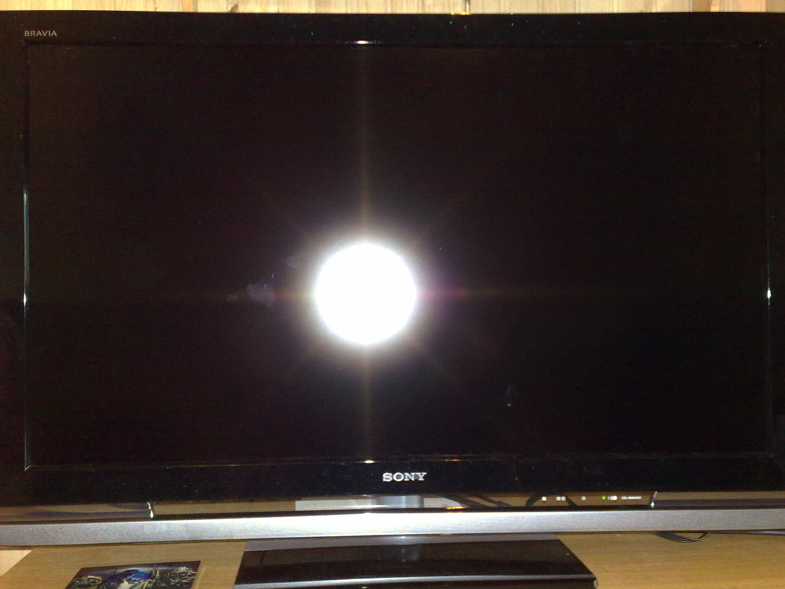

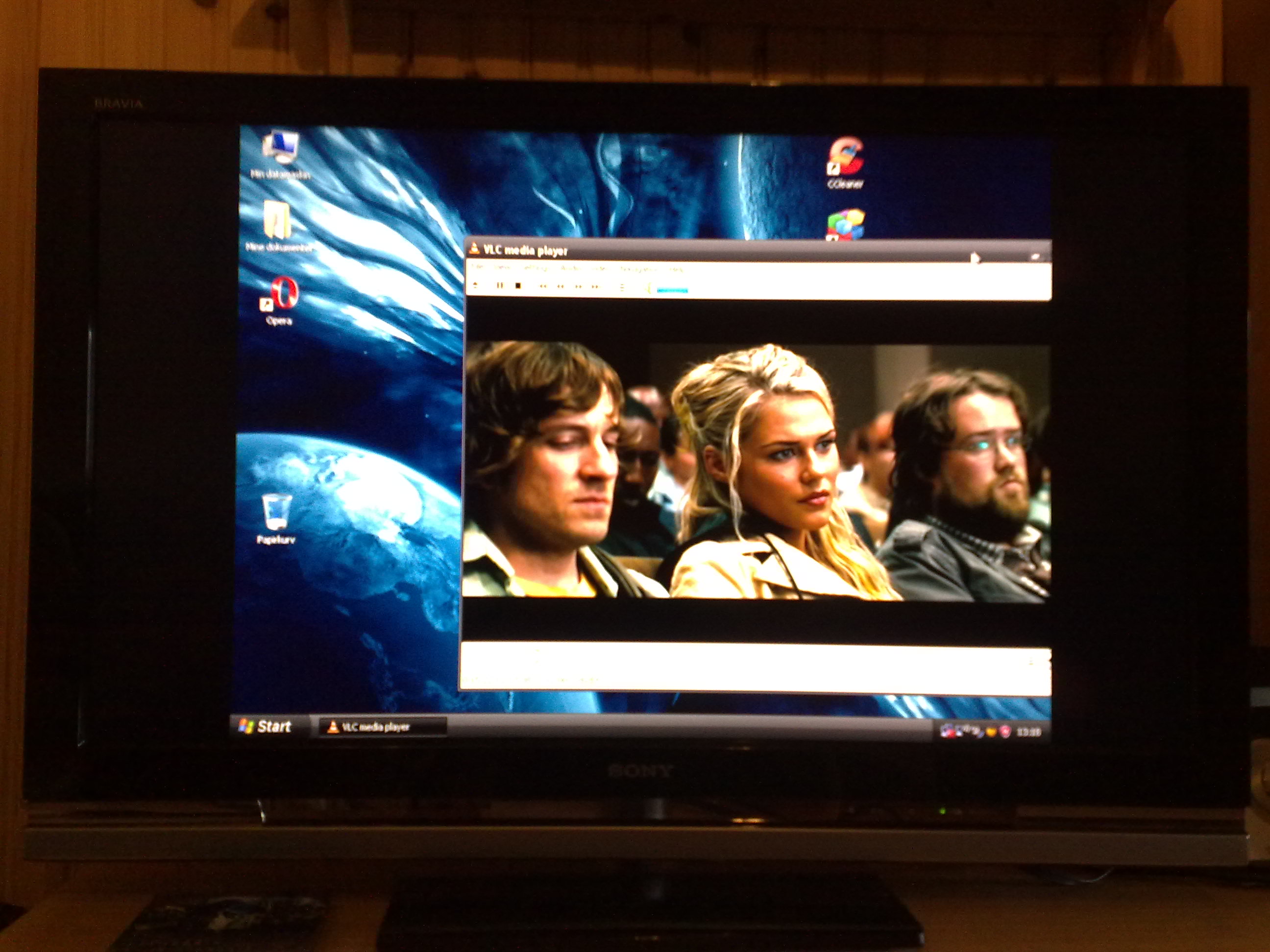

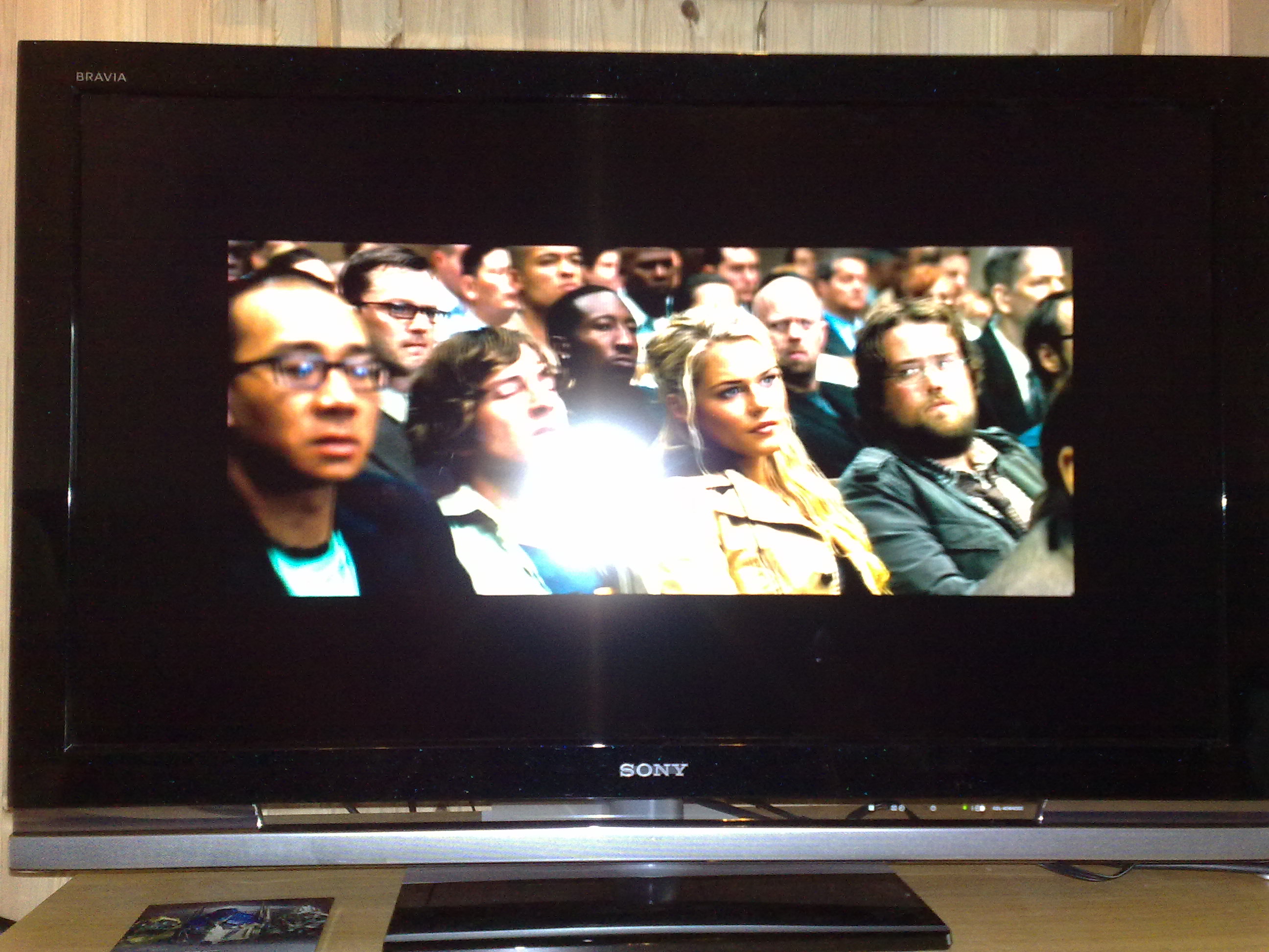

FuzzFuet Skrevet 14. september 2008 Forfatter Skrevet 14. september 2008 Det er kunn TV-en som er tilkoblet, ikke noen annen skjerm. Når jeg skifter til 1920x1080 så står det "1080P" noen sekunder på TV-en, og om jeg skifter tilbake står det "1024x768 60Hz". Er ikke Full-HD filmer jeg skal kjøre fra denne PC-en, bare divX, dvd-ISO og noen 720P filmer som er lagret på PC-en eller over nettverket osv. Her er noen bilder så dere kanskje forstår bedre hva jeg mener: Her kjører en DVD-film mens bildet er 1024x768: "Fullskjerm" i 1024x768: Og om jeg setter oppløsningen til 1920x1080 blir det slik: I fullskjerm:
a_aa Skrevet 14. september 2008 Skrevet 14. september 2008 (endret) Du kan jo ta en rundtur i TV-menyene og/eller brukermanualen for å finne ut om du kan slå på 1:1 pixelmapping for den HDMI-inngangen du kopler PCen på. Da skal TV vise pixel for pixel fra PC uten noen form for skalering. Du har ikke 1:1 pixelmapping nå, så vidt jeg kan se. TVen din viser 1024*768 signalet i hele panelhøyden, hvilket betyr at den oppskalerer i høyde og bredde med ca 40%. Oppskalering gjøres også med 1920*1080, slik at deler av bildet havner utenfor panelet. Mener det finnes en tråd som heter noe sånt som "Den store tråden om 1:1 pixelmapping" - mulig du kan finne noen tips der? Edit: Kom nettopp på at innstillingene for skjermkortet også gir mulighet for å skalere opp et i utgangspunktet "for lite" bilde til å passe panelets størrelse. Mener du må velge mellom "Sentrert" eller "Skalrt for full skjerm" eller noe sånt - du skal vel helst ha "Sentrert" (dvs uten skalering) som ditt valg. Endret 14. september 2008 av a_aa
