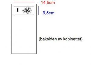

Gormers Skrevet 20. september 2008 Forfatter Skrevet 20. september 2008 (endret) Var vist ikke helt ferdig med spørringa enda xD Tok rådet og sjekket ut Corsair TX750W med størrelsen 150 x 86 x 160 mm Problemet er at min strømforsyner har denne størrelsen tror jeg, og det virker ikke som det er plass til noe særlig større. Hvis du er pr0 så ser du at det er en verdi jeg ikke har nevnt. Den er 14cm, men akkurat her er det plass til noe lengre tror jeg. Som sagt så passer denne inn i PCen, det påstår ihvertfall dem ihvertfall. Her får vi oppført lengdene til pcuen , men jeg skjønner ikke så mye av den. Så det jeg egentlig lurer på er om jeg kan få corsair sin til å passe, eller om jeg må ta meg til takke med den litt dyrere (kjøper fra utlandet), og litt svakere silencer. Som alltids, takker :!: (hvis du lurer på hva den svarte firkanten, og hva de svarte prikkene skulle forestille, så var det altså strømkabelinngangen, og luftehullene til viften...) Endret 20. september 2008 av Gormers
