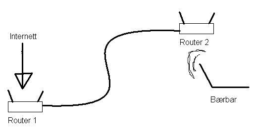

Det har seg slik at jeg deler internett med naboen. Signale fra naboen har vært dårlig i lang tid. En bekjent av naboen, som har litt peiling på nettverk foreslo at vi dro kabel til huset mitt å satt opp en trådløs ruter her også(se bilde).

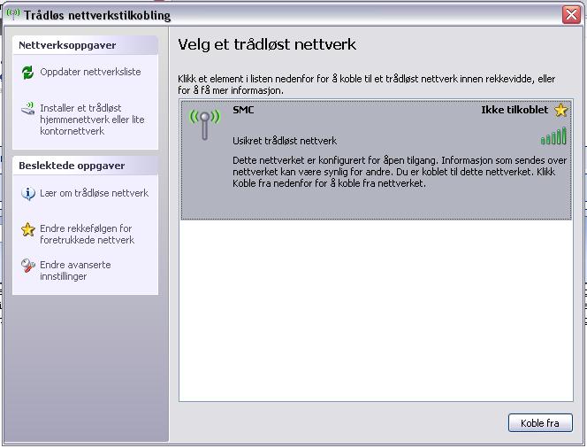

Problemet nå er at når vi kobler til flere på nettverket her i mitt hus så faller internett ut støtt og stadig. I Windows står det at jeg er ikke er tilkoblet (se bilde), men kan bruke internett og det er rimlig stabilt når bare en PC bruker internett.

Men hvorfor står det "Ikke Tilkoblet" hele tiden? Har ikke problemer med det noen andre steder(På skolen, hos kompiser osv.) Internett blir ikke spesilt mye belastet heller. Laster ned en sang eller to engang i blant. Kan avstanden mellom routerene ha noe å si? den er nøyaktig 25 meter.
Kan ikke skjønne at det er støy som er problemet. Det er 3 vegger pluss et par store trær i mellom de 2 routerne. Virker som om det blir dårligre hvor mer vi bruker internett ( youtube, msn, LimeWire osv.). Routeren i andre enden er helt fin og har null problemer.
