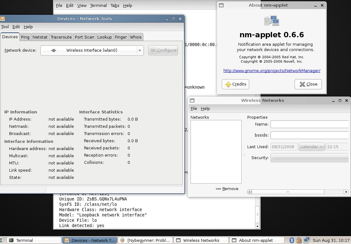

Cueball Skrevet 31. august 2008 Forfatter Skrevet 31. august 2008 Som dere ser av screenshot ser det ut til at alle opsjoner er inaktive når jeg åpner Networm Manager (fra høyreklikk på ikonet i systray og valg "edit wireless network")

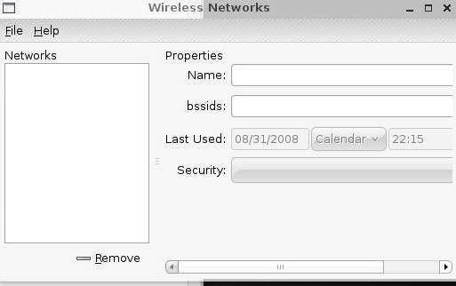

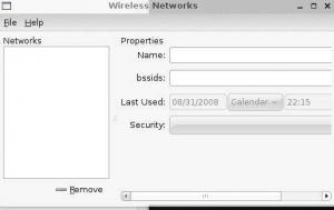

Cueball Skrevet 1. september 2008 Forfatter Skrevet 1. september 2008 Hei Ved høyreklikk og valg "edit wireless network" komer følgende vindu, som ser ut til å være "inaktivt" i det hele virker det som om nettverkskort er inaktivt... Noen av dere Guruer som har gode tips?
