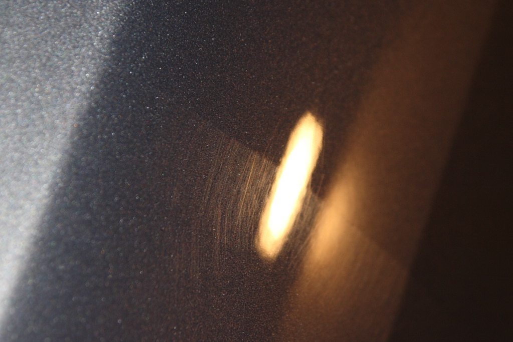

asdfteam Skrevet 30. august 2008 Skrevet 30. august 2008 Jeg har en Toyota Avensis 2004 (mørk grå metallic) som er forholdsvis fin i lakken, men har endel vaskemaskinriper/swirls (fra forrige eier såklart... ) og noen små riper på taket (etter last/tau?). Etter å ha clayet og vokset (Meguiars) ble lakken glatt og blank, men småripene syns like godt i sola. Skjønner at Toyota har forholdsvis myk lakk, og tenkte det burde holde å polere den med f.eks den tohodete DA-maskinen fra Biltema (med Cyclo pads). Men hvilken polish bør jeg bruke (fortrinnsvis fra utvalget til Scandicshine) og i kombinasjon med hvilke pads? Vil grønne pads sammen med Optimum Polish være nok? Og så bruke hvite for å legge på voks? Eller bør jeg kjøpe med grovere puter også? Andre forslag?
Pluggen Skrevet 30. august 2008 Skrevet 30. august 2008 Du kan godt bruke en litt grovere polish, evt. rens Mye mulig det holder med den maskina, man kan ikke garantere noe.. Med tanke på putene kan du gå opp et hakk for swirl-fjerning, men bruke hvite for voks som du sa
ChristR Skrevet 31. august 2008 Skrevet 31. august 2008 Optimum Polish på orange pad og en runde til med grønn pad
asdfteam Skrevet 7. september 2008 Forfatter Skrevet 7. september 2008 Det fungerte greit det... Noen litt dypere riper igjen, men de er bare synlige i akkurat riktig lys. Her fra testen på bakskjermen:
kazzper Skrevet 8. september 2008 Skrevet 8. september 2008 Nice!! Man kan få til mye med en DA, så lenge man tar seg god tid og bruker riktig produkt MG #83, er vel den mest korrigerende i proffserien til Meguiar's, og den bruker jeg B)
Pluggen Skrevet 8. september 2008 Skrevet 8. september 2008 Det er den jeg brukte på Volvo 850´n her tidligere
ChristR Skrevet 8. september 2008 Skrevet 8. september 2008 Det kan hende de dype ripene går gjennom klarlakken. Da blir det vanskelig å fjerne de uansett.
