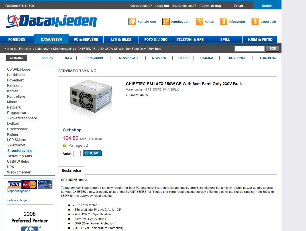

Psuen er Chiftec GPS-350FB-101 A
tror ikke den funker siden den ikke har 8-pin.

Er det denne til 165,- kroner du prøver med (bilde) ?
Det er isåfall en gammel P4/AMD tilpasset PSU (mye +5v ampere , lite +12v).
Du trenger nok noe bedre enn den til et Intel P45 basert oppsett.

Hvor gammel er den PSUen du har ?
PowerSupply er en kritisk komponent for post/boot/stabilt system , også med tanke på sikkerhet .
Gamle dårlige PSU uten sikkerhets beskyttelser innebygget kan poffe og ødelegge minne/hovedkort/grafikk kort i samme slengen.Da blir det fort dyrere for deg for slikt får man ikke dekket på garanti.
Vi kan ikke si med 100% sikkerhet at det er strømforsyningen din som gjør at du ikke får startet systemet.
Men alt av feilsøking dreier seg om å eliminere feilkilder.
Og med en såpass usikkerhet vedrørende PSU (gammel/svak ikke tilstreklig kabling etc))som det er hos deg må du finne en måte å verifisere det på .
Det gjelder da ikke at du prøver den gamle Chieftec PSUen på et annet system , men å prøve en PSU som vi alle vet garantert klarer å dra systemet ditt på ditt nye system , for så å ta det videre derifra.
