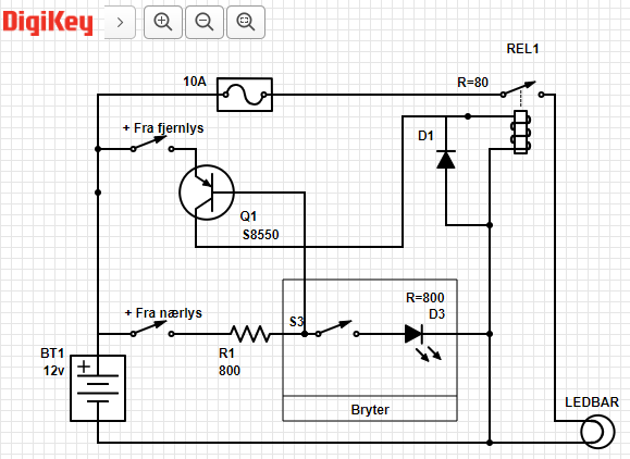

Kastet litt mynt og kron om denne hører hjemme i bilforument, men havnet til slutt her. Kort sammendrag: Har kjøpt en Lazer Linear 12 elite LED-bar, Biltemas relékabelsett 42-605 og strømbryter med kontrollampe 43-048. (Ja, jeg vet at Lazer bruker Superseal tilkobling og kabelsettet har DT-plugg, men kabelen vil bli klippet til passende lengde og påsatt Superseal-plugg.) Tingen er at jeg vil at bryteren skal vise når ekstralys er klart, ikke bare når det faktisk lyser. Jeg har kommet frem til at det er mest hensiktsmessig å bruke en S8550-transistor til å sende signalet fra fjernlyset til reléet basert på PNP collector configuration fra denne siden. Det ville vært hakket enklere å bruke en NPN-transistor til å trekke strøm fra reléet, men siden kabelsettet har koblet sammen jord for spolen og signalet fra reléet er ikke dette mulig. For at bryteren skal lyse når nærlyset er tent har jeg endret motstanden mellom +12v og basen til 800 Ohm, som er det samme som den interne motstanden i bryteren. Jeg har testet opplegget på koblingsbrettet, og ting ser ut til å fungere som de skal, men har merket at det er noen tiår siden jeg lærte om disse greiene på høyskolen, så hvis det er noe helt banalt jeg har oversett som potensielt kommer til å sette fyr på hele bilen eller verre så håper jeg noen sier fra. Eller om noen har fått til det samme på andre, bedre måter enn meg. (En MOSFET kunne sikkert passet bedre til oppgaven, men jeg har bare vanlige transistorer liggende i skuffen.)

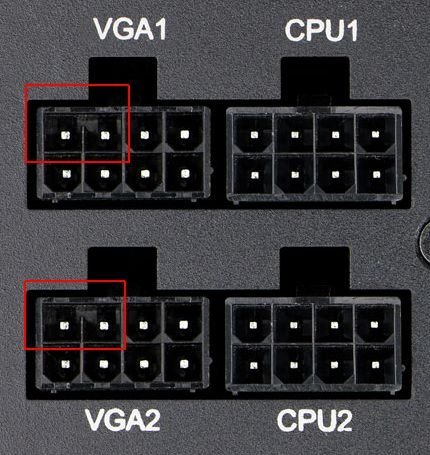

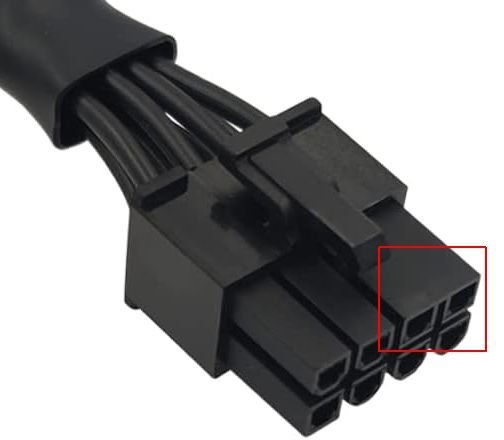

Hvis produktbildene på EVGAs nettsider stemmer så har disse strømforsyningene ikke-standard pinout på VGA-koblingene, så du må nok finne kabler som er laget spesifikt for disse.
