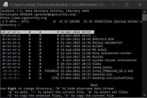

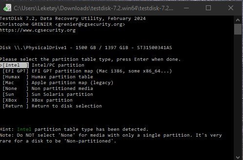

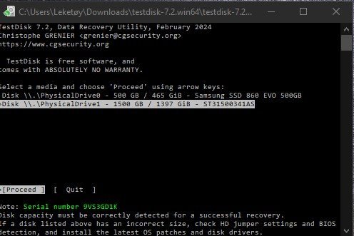

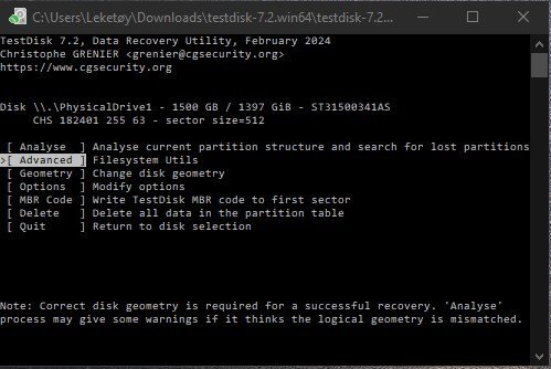

  3. Hei igjen! @Hårek Det ser ut omtrent som startbildet nå i nyere versjon; Ser slik ut nå: Velger jeg Proceed kommer valget av type og jeg velger Intel: Trykker jeg Analyse her, får jeg opp Linux-greiene.... Nå valgte jeg Advanced ....Og deretter "List" og da finner den i alle fall alle mapper og filer ser det ut som.

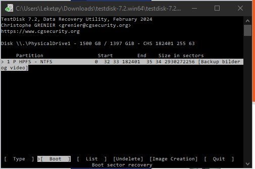

  5. @Hårek Har tittet og sammenlignet litt det du nevner over her. Her bilder på både first sector og MFT for først snurredisken og så SSD. Tok også ut MBR for begge to, og den forskjellen jeg ser, er at snurredisken mangler 80 i feltet for "active partition" @Phantom Software Fryktelig fristende etterhvert å trykke på valget Boot her - Boot sector recovery? Eller kan det holde å editere inn 80 der det mangler over?
  6. Takk for hjelpen så lenge, helt konge! Skal fortsette litt i morgen, men prøve å holde fingrene unna å faktisk gjøre noe før jeg fått klonet. @vidor Har kun testet med Intel/PC da det er det den foreslår. Viser NTFS før jeg starter analyse, og viser Linux så fort den starter... @Phantom Software Skal gjøre litt mer i Testdisk da også

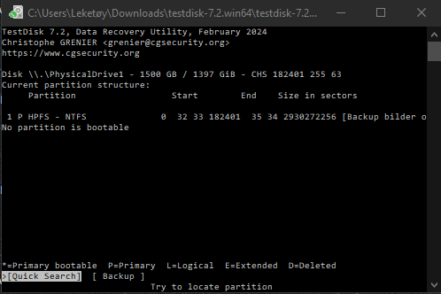

  7. OK, det høres jo i utgangspunktet bra ut. Ikke noe av dette som kan fikses med CHKDSK /f/r eller noe? Har bestilt en ny disk så jeg kan ha en klone i backup. Noen av dere andre med et innspill til veien videre? @nebrewfoz - https://www.partition-recovery.com/index.html høres jo litt spennende ut. Er fort villig til å betale litt dersom det er nødvendig.

  17. Har kjørt testdisk kjapt, og den finner ingen bootmulighet der i alle fall. Er det så enkelt som å ta det valget kalt "MBR" etellerannet som legger inn dette i starten? Husker ikke helt hva det sto der, den holder på å søke igjennom nå, så programmet er opptatt:)
