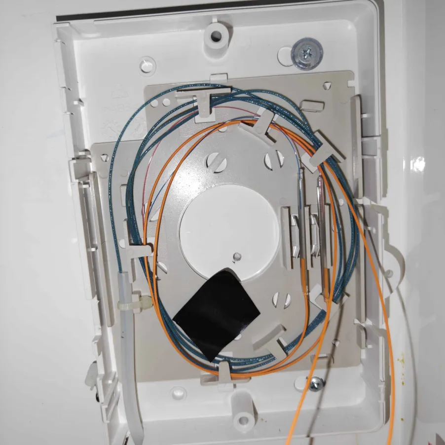

  1. VMG-en min mangler SFP modul, men jeg forsøkte å ta modulen fra fiber converteren som du foreslo. Det så ut til å fungere sånn halvveis, lyser opp og det kommer opp at den er i bruk i unifi men får ikke internet. Har tatt noen bedre bilder enn det dårlige jeg tok sist, er det kanskje bare at unifi ikke liker den SFP modulen? Isåfall kan jeg kjøpe en med like specs som det som står på den i converteren, men lagd for ubiquiti kanskje. Nå kopierte ikke jeg mac adressen til hjemmesentralen, trodde ikke det var mulig men kan teste det.
  2. Takk, da skal jeg få bestilt inn ny SFP modul og teste igjen. Huset er vel fra 2011 og modemet som var her når vi flyttet inn var av en eldre type som ikke hadde fiber port, regner med det er derfor de gjorde det slik. Ser det var noen tidligere her som hadde samme oppsett med eksakt samme navn på fiber converteren (HET-3012), så burde forhåpentligvis fungere. Etter en liten sjekk, ser det ut til at den fiberconverteren jeg har ikke er helt lik det andre har her. Som du nevnte har min 2 LC i motsetning til SC som resten har, og det fulle navnet er HET3012SFP-DR. Var ikke mye informasjon på disse, mulig at det står noe på baksiden av sfp modulene i converter en. Skal prøve å komme til den for å sjekke, og ellers satse på at denne funker https://www.fs.com/eu-en/products/248907.html

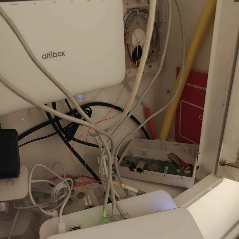

  3. Fungerer dette fortsatt? Forsøkte å følge guiden til @dolten raskt mot altibox med min UXG fiber, uten noe lykke. Ser ut til at det er helt dødt, altså ingen kommunikasjon eller indikasjon om at noe er koblet der. Nå prøvde jeg bare å bruke en eksisterende SFP modul som jeg nå bruker som link til switchen min, så om dette fortsatt funker, er det nok bare feil modul. Jeg har denne akkurat nå Ubiquiti UACC-OM-MM-10G-D, fiberoptikk, 10000 Mbit/s, SFP+, LC (UPC), 300 m, 850 nm, som jeg ser har en helt annen bølgelengde enn det de forskjellige som er linket her har. Fiber er fortsatt et relativt ukjent farvann for meg, var litt lettere med link til switch da det bare måtte være likt i begge ender. Dersom det kun er SFP modulen som er feil, må jeg kjøpe det uansett da jeg fortsatt bruker den eksisterende til switchen. Ser det er flere forskjellige som det er linket til her, men er vel bare å passe på at det er rett bølgelengde, connector og at den passer i ruteren? Har lagt ved bilde av hvordan jeg utførte min midlertidig test. Tok bare fiberen rett fra altibox converteren og satte det i modulen, prøvde også begge kombinasjoner i tilfelle jeg hadde klart å bytte om på dem. Har et håp om at dette skal fungere slik at jeg får mer plass i skapet og kan få det mer ryddig og fint.
