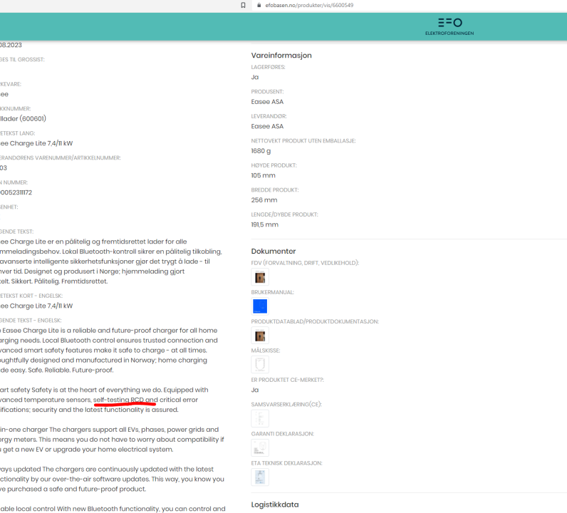

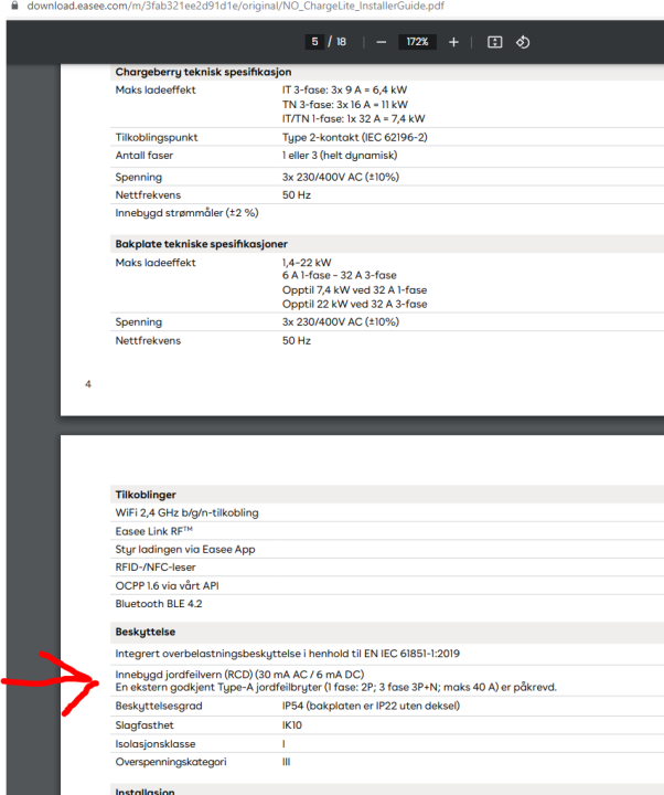

Jeg har ikke TU plus, så har ikke lest artikkel: https://www.tu.no/artikler/ny-dokumentasjon-og-nytt-navn-easee-lanserer-gammel-lader-pa-nytt/547745 Nylig har Easee relansert "Easee Charge" som "Easee Charge Core". Jeg er ikke sikker pt. om de har gjort noen hardwarejusteringer eller ei. Har noen beviser her på det ene eller andre, hadde det vært veldig aktuelt. Ut fra at TU skriver "Lanserer gammel lader på nytt" kan man vel initielt anta at det er samme hardware (også med tanke på det enorme baklageret med produsert hardware). Så basert på antagelse om at det er samme hardware, kan dette bli spennende fremover. Jeg ser de fortsatt "cherry picker" fra standarder, noe som i utgangspunktet er første røde flagg (som tidligere). For er det samme hardware er ikke jeg overbevist, mye mulig jeg tar feil, men isåfall må det komme mer håndfaste bevis enn påstander fra easee om ikke annet. For de har mistet min tillit til sånt. I ny samsvarserklæring ttps://download.easee.com/m/2f608a813cbb9db9/original/Declaration_of_Conformity_Charge_Core.pdf (også vedlagt) deklarerer de støtte med "EN IEC 60947-2:2016 + A1 :2019". De legger også opp til at disse kan seriekobles, som deretter atter en gang legger premiss om at det integrerte vernet må være av samme kaliber som andre "normale" vern. Charge Core RDC funksjonsbeskrivelse: https://download.easee.com/m/541b7f97386d91d8/original/NO_RCD-Functional-Description.pdf Charge core installer guide: https://download.easee.com/m/3669f05c6e494ce0/original/NO_Charge_Core_InstallerGuide.pdf @2N1711 WTF. her sier de noen ting jeg stusser på: Og: Hvorfor er ikke dette nevnt som avvik i samsvarserklæring? Jeg har hatt en lang dag på jobb, så muligens jeg blingser på noe i farta. 07a_Declaration_of_Conformity_Charge_Core.pdf NO_RCD Functional Description.pdf NO_Charge_Core_IG.pdf

Men har de egentlig byttet norm? I media sier de så, men i sist publiserte DoC for "charge lite" ser jeg ikke 61008-1 eller 60947-2 (som de nå sier de har "friskmeldt"): https://download.easee.com/m/1b8687927c80c981/original/ChargeLite-DOC.pdf (vedlagt for fremtiden) Og i sist publiserte DoC for "home / charge" så nevner de kun 61008 med en formulering jeg ikke blir klok av: https://download.easee.com/m/62220696de71b1d6/original/Declaration-of-Conformity-Home-and-Charge.pdf Hva menes med "designed in accordance", når produktet har tydelige avvik ifht. det som står i standard? Easee selv reklamerer fortsatt med at produktet deres har jordfeilvern, dette er på landing page for installasjonsdokumentene: https://easee.com/no/installere-easee/ https://easee.com/no/artikler/guide/slik-funker-jordfeilvernet-vart/ Selv om det eneste produktet de har lov til å selge ikke nevner en eneste jordfeilvern-standard i DoC. For meg virker det som at Easee fortsatt holder på med "cherry picking" av standarder. Hvor de mener det er greit å velge deler av en standard og deler av en annen ifht. hva som passer de. Dette mener jeg underbygger hele poenget med at vi har standarder. Det gjør det også vanskeligere for alle kunder å forstå hva de egentlig har av sikkerhetsfunksjoner. Da må du ta deg en titt i DoC. Produktet har flere alvorlige mangler for å kunne betrakte det som et jordfeil og overbelastningsvern. Det er godt dokumentert og hva Easee sier i media vil ikke endre de fysiske aspektene med laderne som er produsert. Slik det ser ut til prøver de å trikse til seg støtte for deler av IEC 62955 i håp om at det er nok med å kun installere en type-A/F jordfeilvern foran hvert ladepunkt. Uansett vil de ikke klare å støtte IEC 62955 til det fulle (dokumentert tidligere i denne tråden). EU DOC Charge Lite - Signed - 08-05-2024.pdf 07a_Declaration_of_Conformity_Easee_Home_Easee_Charge_240524.pdf
