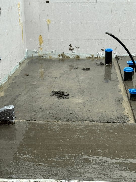

Vann står over betongen
Sindre Rudshaug svarte på Sindre Rudshaug sitt emne i Annen teknologi og vitenskap
Absolutt, men dreneringssjikt pukk og grus er 30 cm, så oppå leire, der nede under pukken, kan det bli stående vann. -
Helt klart. Radonduk hindrer Radon, men dette er bod, så radon er ikke et problem. Ingen skal bo der. Leverandør Bewi sin spesifikasjon på mur, er radonduk under isopor lag 1 eller 2, men ikke rett under betong, pga fare for punktering. Rett under betong skal det være skli- og stoppesjikt for betongen = plast som teipes. -
Plast under betongen, ja. Så den skal kunne skli/bevege seg og ikke synke ned under isopor. Ingen fukt under isopor, drenerende masser sørger for det. Men, godt poeng, mye vann vil jo kunne stå nedi grunnen, fordampe og damp opp. Isopor veier omtrent intet, og så lenge den ikke er limt fast, eller skrudd fast, så flyter den mer enn gjerne opp om det kommer vann fra betongen eller betong ned. Dette er kjent problematikk fra alle jeg har snakket med. Uten plast, vil isoporen måtte flyte opp. Vann finner alltid en vei. Takk for innspill! -
Pleier du å støpe såle? Høres ikke sånn ut. Skal ikke mye betong slump 220 for å begynne å løfte isopor. Best å ikke gi råd, når man ikke vet så mye. -
Membranen er i utgangspunktet spesifikt for å hindre at flytende betong kommer seg ned under isopor og løfter isoporen til toppen = katastrofalt. Radon ikke et problem, da det er en bod. Men, en proff sa at han heller ikke ville ha valgt å punktere membranen. Vann kan ikke komme opp, fordi det er pukk, grus og isopor under såla. 100 milimeter som falt den fredagen i høstferien ble slukt opp av dreneringen, og mye verre regn enn det tviler jeg på. Ingen er sikre på om mambranen har annen funksjon enn å hindre betong nedover. -
Utfordringen er kanskje at betongen er fullstendig nedsenket i vann, pga plasten under, med vann godt over betongen, som kan fryse og sprekke opp betongen. Jeg tror jeg venter til denne regnuka har gitt seg, ser om vannet fordamper, setter presenning over og satser på at vannmengden i betongen er redusert og ufarlig når frosten kommer. Eller jeg fjerner overskuddsvann. Takk for innspill, alle sammen! -
Betongen ligger ikke og bader i vann til rekka, i et plastikkbadekar, for det er ikke isopor underst, som må beskyttes med plast for å unngå at betong synker ned og løfter isoporen. -
Jeg har støpt såle for bod, med en del som bad, se bilde. Badet er nedsenket 4 cm, for å kunne lage fall, etc. Fordi det ligger vanntett membran under, kommer vannet ingen vei. På resten av sålen er det lite synlig, for der renner vannet av, men der betongen er senket 4 cm, står nå vannet, pga regn, opp til kanten av resten av gulvet. Dette bekymrer meg i forhold til frost, at frosten, som garantert kommer, vil fryse overflatevann OG vann nedi betongen, og ødelegge betongen. Bygget skal ikke opp før frosten kommer, så ingen mulighet for å varme dette opp. Holder det med å fjerne overflatevann og få presenning over, så bare betongen er våt? Kan jeg bore hull på badet, punktere membranen under, så vannet drenerer seg ut av badegulvet? Hva slags funksjon har denne membranen, om noen, utover å sikre at flytende betong ikke kommer under isopor og løfter isoporen? Hva bør jeg tenke på her? Takk!
