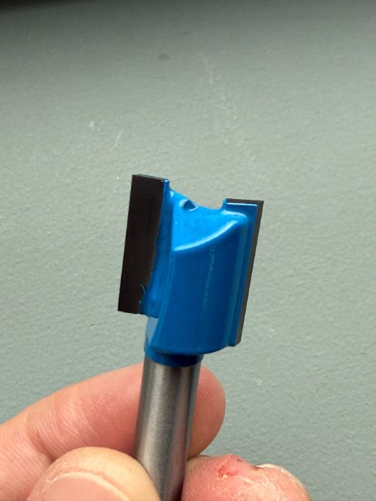

Hei! Beklager at jeg ikke har oppdatert, har hatt litt andre prosjekter som jeg har prioritert. Jeg har fått testet litt, men ikke gjort ferdig prosjektet. Det enkle svaret er ja, det fungerer helt fint med notfres. Det finnes også egne fresestål for å dykke med. Jeg var litt på gjerdet om å bestille noen dyre stål før jeg fikk testet, men bestilte litt forskjellig på Temu for å få mer erfaring. På notfresen må det være "tenner" i bunn for at den skal bite nedover. Dette er Temu varianten, men de har fungert bra så langt. Relativt lav hastighet er viktig, det blir fort varmt. Tenkte det kunne vært greit med en nærmere beskrivelse av hva jeg faktisk skal lage for andre som har interesse av tilsvarende prosjekt. Jeg har en del gulvspon til overs. Tanken er å lage ett "mobilt" arbeidsbord som jeg bare kan legge over noen saghester. Gulplatene får så hull som jeg kan bruke for å feste verktøy og andre arbeidsstykker jeg jobber med. Fikk GPT til å lage denne tegningen. Du får kjøpt ferdige maler som du kan bruke fra f.eks Woodpeckers. Disse koster en del, men med 3D printer i hus så fant jeg ferdige filer for å printe ut det jeg trenger. Denne mener jeg er samme modell som jeg printet fra MakerWorld. De første hullene plasseres langs kanten som på dette bildet. Påfølgende hull låses fast i hullene du akkurat har laget. Fremgangsmåten er rimelig rett frem. Her ser du kopiringen til fresen i malen. Toleransen er veldig god, det er overhode ikke noe bevegelse. Skal oppdatere med noen bilder etter hvert som jeg får begynt på platene og oppdatere med progresjon.- 9 svar

Endte opp med å bestille en notfres. Takk for hjelpen, satt stor pris på innspillene!- 9 svar

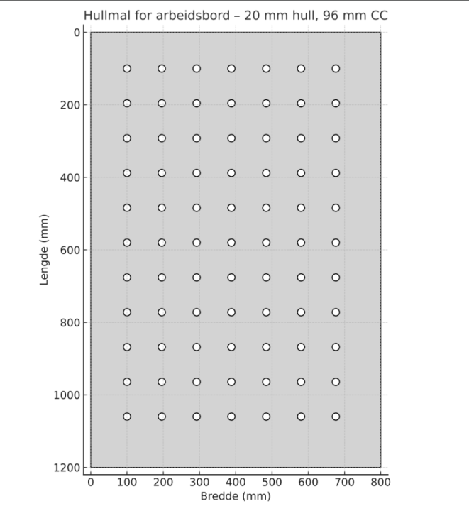

Hei @PaladinNO! Gjennomgående hull. Beklager at jeg glemte å ta med den informasjonen. Det jeg lager er en arbeidsbenk med «dog holes» for å feste ulike prosjekter jeg jobber med. Det er altså en plate med rutenett med hull av en fast dimensjon og plassering. Håndfres er riktig. Jeg har en Bosch GKF 18V. Jeg har vært inne på tanken om hullsag, men slo det fra meg da jeg ikke fant noe som passet fresen Skal sjekke ut notfres. Det er nok litt begrep jeg ikke har kontroll på dessverre. Jeg har tenkt at en notfres ble brukt horisontalt fra en kant. Dersom disse kan dykke midt på ett emne er det midt i blinken for mitt bruk. -
Hei! Jeg har ingen erfaring med fres, er på jakt etter riktig bits. Det jeg trenger er en bits som kan dykke rett ned, diameter må være 20mm. Den må klare en dybde på 23 mm. 8 mm hylse. Jeg skal lage noen mønster i en større plate som krever presisjon. Jeg kan ikke bruke borremaskin. Malen jeg har tilgang på er tilpasset fres. Jeg finner rikelig med bits til å frese spor og kanter, men usikker på om disse kan dykke. Noen som kan fortelle meg hva jeg trenger? En link blir satt spesielt stor pris på. Setter pris på hjelpen! - J

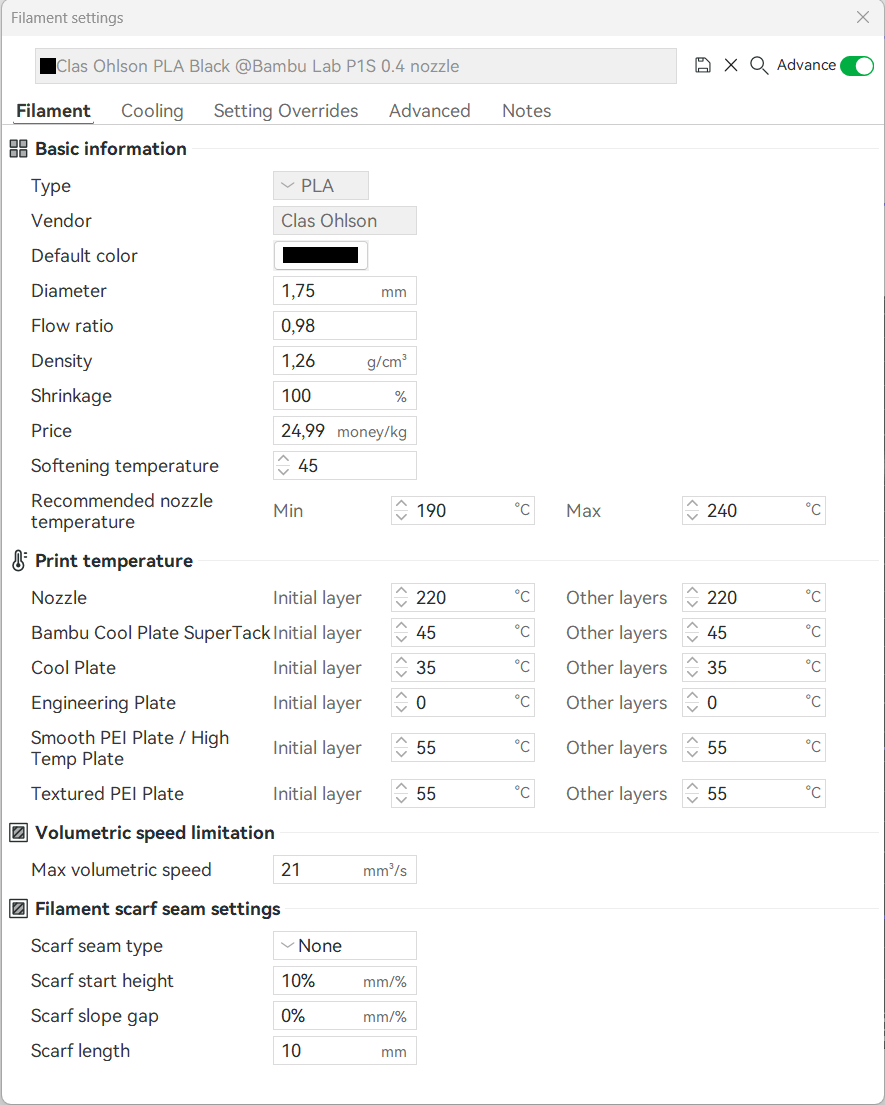

Masse gode tips! Takk skal dere ha! Satte opp en custom filament profil for Clas Ohlson filamentet. Er det nødvendig å justere noe på disse verdiene eller kan jeg bare la de stå slik de er? Har ikke printet med filamentet enda, men kan ta en rask testprint bare for å se hvordan hvordan den ser ut. Hvis oppsettet av filament er så enkelt som dette tenker jeg at jeg egentlig ikke har bruk for de RFID brikkene i Bambu rullene.

Takk for svar @Thor. Jeg var tilfeldigvis innom en Clas Ohlson i ettermiddag, plukket med med en rull med PLA når jeg først var der. Litt spent på å se om det er noen kvalitetsforskjell på den og Bambu sin. Takk for tipset om PLA+, den skal jeg sjekke ut. Må sette meg litt inn i hvordan du legger til egen PLA i AMS'en. Ser det er en del forhåndsdefinerte profiler for ulike merker du kan velge. Er det stort sett like innstillinger for all PLA eller er dette spesifikt for hver produsent og printer/modell? Det enkleste hadde vært å ta en kopi av en Bambu PLA og bare endret på fargen slik at den passer den jeg manuelt har lagt til.
