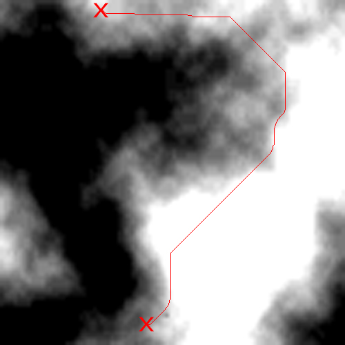

Hva mener du med det? Jeg tror ikke det er noe feil med programmet. Det er bare det at programmet kan bare velge mellom 8 retninger, og da blir det den samme avstanden å gå først rett opp, og så nordøst, eller å gå nord-nord-øst. Det blir akkurat like mange piksler. Jeg må lage det slik at hver node er koblet til mer enn 8 andre noder, og så regne avstanden med pytagoras. F.eks. kan noden (10, 10) være koblet til bl.a. (11, 12) selv om de ikke er ved siden av hverandre. Da blir avstanden sqrt(1^2+2^2) = 2,236. Hvis jeg skulle regnet den avstanden når hver node har kun 8 naboer, ville avstanden blitt ca. 1.414 + 1 = 2.414. Tror du dette går?
Ja, det var det jeg mente. Når programmet lager stien, har det bare 8 himmelretninger å velge mellom, og da får man stier som ikke er optimale om man går de opp i virkeligheten. Hvis du ser på kartet der det er helt hvitt, så ser du at stien går først rett nordover, for deretter å skifte retning til nordøst. I virkeligheten hadde det vært raskere å gå i en retning mellom nord og nordøst.
Takker. Skal prøve å lage en implementering av A*.
Hei!
Jeg driver med et program som skal finne den raskeste vegen mellom to punkter på et kart. Kartet er svart-hvitt og ligner på et høydekart, bare at fargene angir farten man kan ha der. Altså: Der det er helt svart på kartet er farten lik 0 km/t, og der det er hvitt er farten 100 km/t.
Oppgaven: Lag en rute som viser den raskeste vegen man kan ta mellom de to punktene.
Jeg har prøvd å søkt på Google etter en algoritme for å løse oppgaven, men jeg vet ikke hva jeg skal søke etter. Vet dere om en algoritme man kan bruke?
