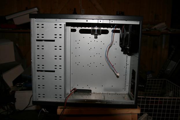

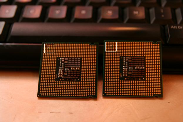

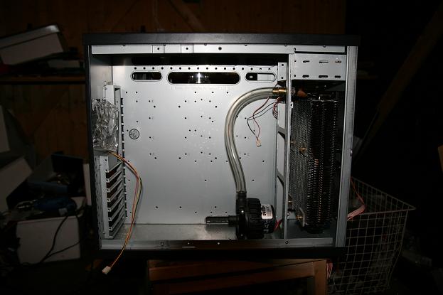

stoolman Skrevet 8. juli 2007 Forfatter Skrevet 8. juli 2007 (endret) Da er jeg endelig i gang etter et par ukers familieferie.. men med tanke på regnværet som har vært her på østlandet, er det jo ikke stort jeg har gått glipp av... Har nå begynt å modde kabinettet, som er et Yeong Yang servercube kabinett. Her er venstre side med innmontert Dual ProCore radiator med 2 stk 120mm i front.. 20db Bilde 1 Her er høyre side med innmontert fillport og tank, samt 120 mm Pro radiator i bakkant Bilde 2 Prosessorer er ferdig moddet til å gi ca 1,5V, man kan se modden i det markerte hjørnet øverst til venstre Bilde 3 Hovedkort er også i hus. Dette er et SuperMicro X7DAL-E, som er et av de få serverhovedkortene som faktsk kan klokkes... dog bare med software.. Her med to nye vannblokker og minne med kjøling installert Bilde 4 Dette er alt for nå, kommer tilbake med mer senere i uken.. Endret 8. juli 2007 av stoolman
