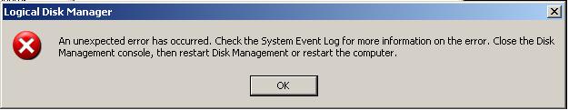

Var borte hos standen til Netshop tidligere i dag, og kjøpte meg en Seagate Barracude 250GB S-ATA.
Problemet er at jeg ikke får partisjonert den. Finner den i Diskmanager, men der står den som "Unallocated", og jeg får beskjed om å initialisere disken. Etter at den er fullført, kommer feilmeldingen som ligger som vedlegg.
S-ATA drivere er installert. Prøvd å kjøre Diskwizard fra Seagate.com, uten at det hjalp.

Når du får meldning om å initialisere disken, så blir det til en dynamisk disk.
De er spesielle. Når i tillegg du skal delle den opp , og eventuelt du har brukt andre verktøy , så kan det bli problemer.
Som det er nevnt allerede , enten du partitionere det med å bruke win CD plata eller du må bruke Diskpart via CMD.
Der du må rette focus på den disken , og utføre commandoer som du kan finne med å skrive hjelp i diskpart.
Commando Clean fjerner MBR på disken, mulig at du må bruke andre agså.
Når det er gjørt så enten du bruke Diskpart for å partitionere eller du går tilbake til disk behandlingen, men da du skal avslå å initialisere. Prøve du igjen å partitionere med en gang så vil den partitionere som primary eller som extended type etter hva du ønsker.
Det er bare å prøve. Men husk at du må rette focus på disken du skal arbeide med fra diskpart og det gjøre du med å bruke select
Virker ikke som at det hjalp. Når den initialiserte disken, så sto den der i 20min.
Og PartitionMagic gir meg error 10121 (som jeg faktisk ikke presterte å google meg frem til hva var.)
