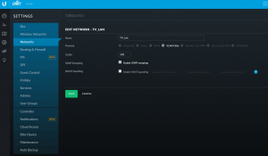

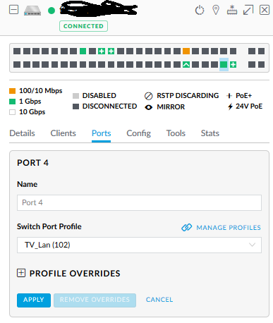

Toriam Skrevet 1. oktober 2018 Forfatter Skrevet 1. oktober 2018 Jeg fant ut av det. Her er det som fungerte for meg: 1: fiber modem er satt i bridge mode slik at LAN2 er det eneste som gir IP og de andre gir bare TV 1: Jeg laget et tv_VLAN under "Networks" i settings i USG Pro 4: 2: Jeg satte så port 4 som går til tuner og port 36 på switch spesifikt til til tv vlan istedet for all som er standard: 3: Jeg patchen så en kabel fra en av tv portene på FMG modem til port 36 og fra port 4 til dekoder. 4: Først fikk jeg bare svart bilde på tv'en men etter å ha skrudd av og på dekoder så kom bildet opp og all funksjonalitet virker.
dordar Skrevet 18. august 2019 Skrevet 18. august 2019 Jeg fant ut av det. Her er det som fungerte for meg: 1: fiber modem er satt i bridge mode slik at LAN2 er det eneste som gir IP og de andre gir bare TV 1: Jeg laget et tv_VLAN under "Networks" i settings i USG Pro 4: network.png 2: Jeg satte så port 4 som går til tuner og port 36 på switch spesifikt til til tv vlan istedet for all som er standard: from tv port modem.png 3: Jeg patchen så en kabel fra en av tv portene på FMG modem til port 36 og fra port 4 til dekoder. 4: Først fikk jeg bare svart bilde på tv'en men etter å ha skrudd av og på dekoder så kom bildet opp og all funksjonalitet virker. Jeg prøver å finne ut hva slags utstyr jeg trenger og forstår jeg deg riktig her så er port 4 på switchen slik at du går utenom USG ikke sant?
