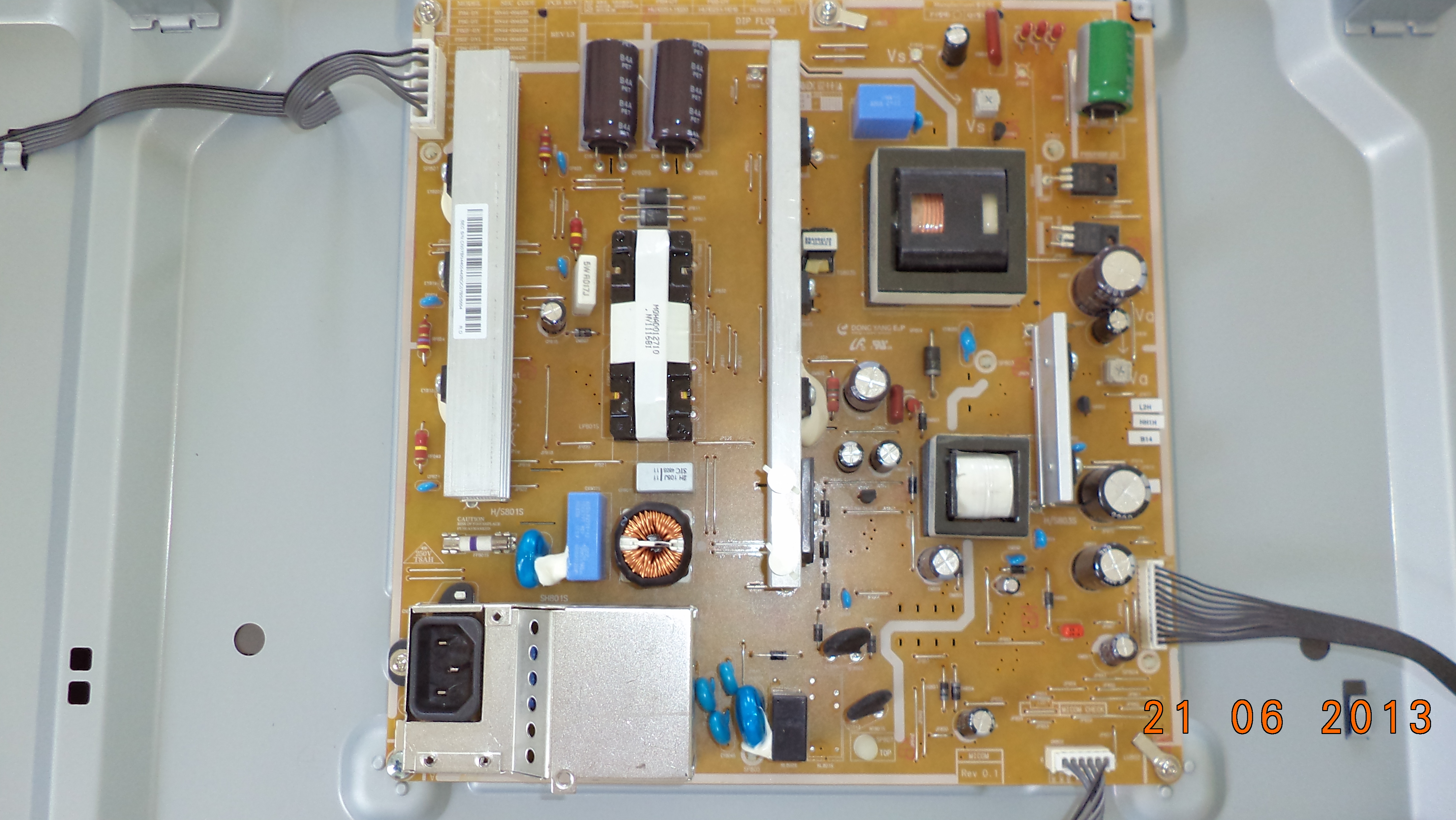

Er på ferie i Thailand. Der har familien et Samsung 43" plasma som plutselig slo seg av med en serie klikk. Standby-lyset blinker 2 ganger raskt, så pause 1-2 sek, så 2 ganger osv. Når jeg plugger Tv-en ut/inn så klikker den rolig 10 ganger. Vet ikke om dette er en feilkode...

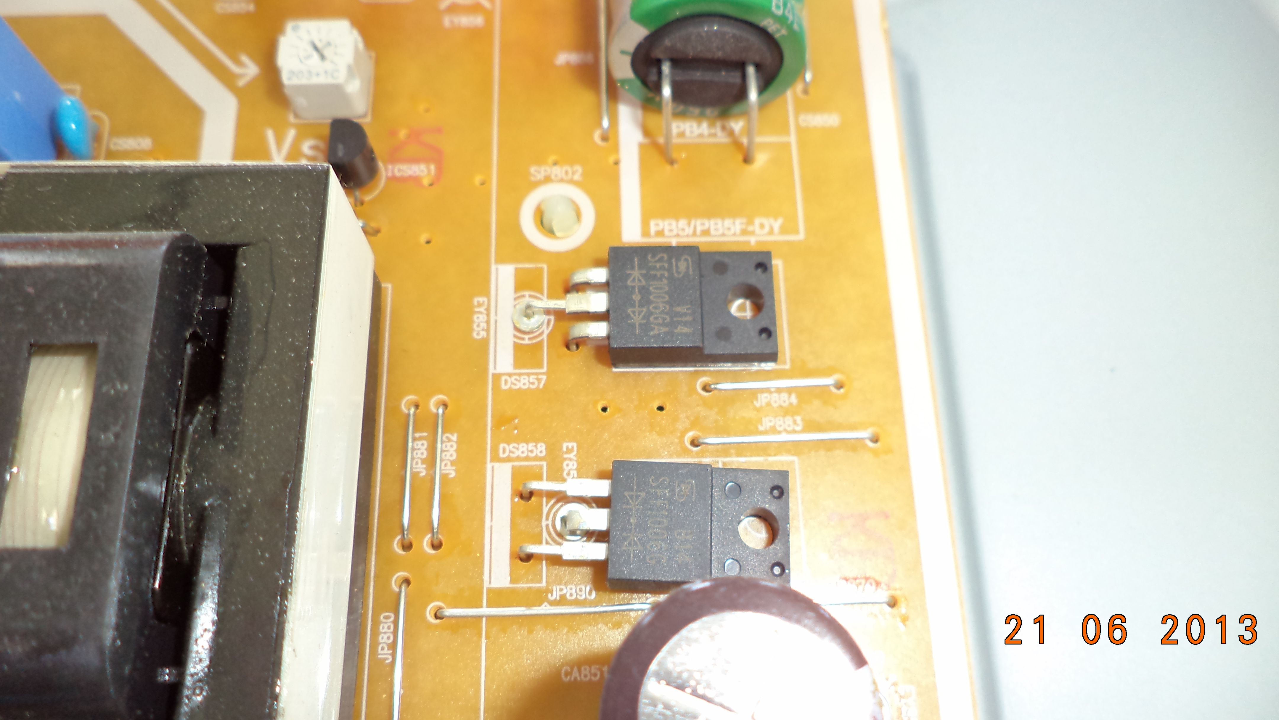

TV-en er produsert Juni 2011, kjøpt august samme år. Her nede er det bare ett år garanti. Har søkt litt rundt på nettet og finner at Samsung har et problem med strømforsyningene. Det er 3-4 kondensatorer som sprekker, trolig pga. underdimensjonering. Har hatt oppe den aktuelle TV-en, men alle kondensatorene ser OK ut. Legger merke til at en "komponent" er litt missfarget. Ser ut som en transistor, men er merket som 2 dioder som peker ut fra senterleder. Ved siden står en tilsvarende, bare motsatt. Som sagt så er førstnevnte litt brunlig i farge sammenlignet med den andre, men behøver ikke bety noe...
Noen som har erfaring og vet hva dette kan være?

Nå er ikke jeg noe tv ekspert men, disse panelene er vel bygd opp av flere segmenter, så det er mulig at du får en bred svart stripe om panelet er gåent men ikke hele(?) Så det er rart at alle delene skulle dø.
Prøv på et annet forum, http://www.eevblog.com/forum/ f.eks. De har peil der.
Kondensatorer kan være ødelagt selv om det ikke er synlig. Sier ikke at det er det som er problemet. Hold tråden oppdatert'a! ;)
