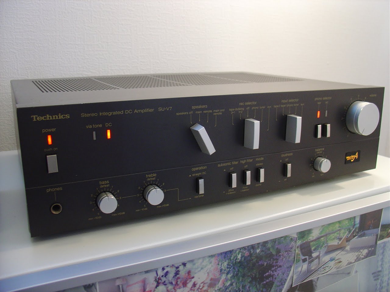

Technics SU-V7
Dette er grunnen til at jeg er hifi-intresert, og øyeåpneren for technics for min del. En nydelig spillendeforsterker, som har kraft jeg ikke har hørt fra en eneste hi-fi forsterker produsert siden.
