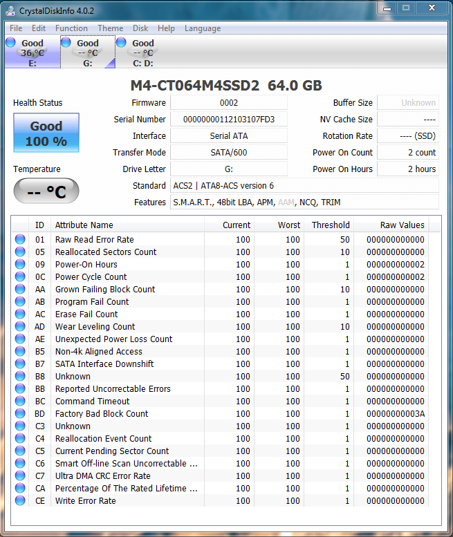

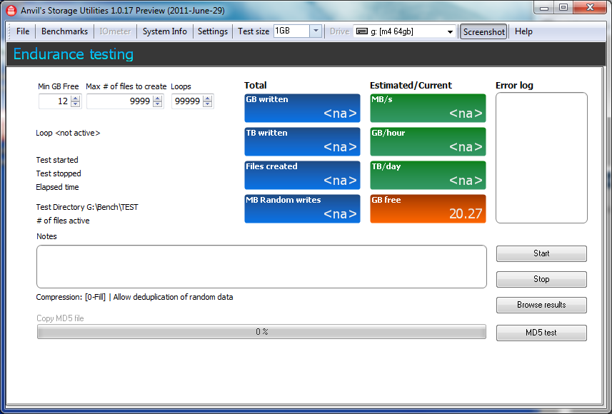

Oppstart for C300 og min M4 er i morgen hvis ikke noe endrer seg.
Lenke til kommentar

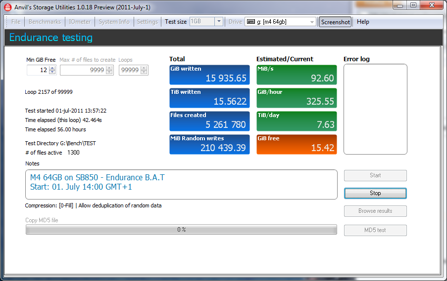

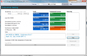

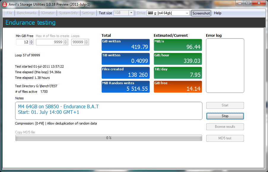

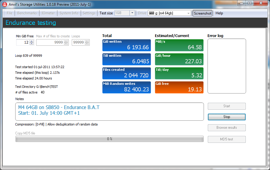

Og da er testen offisielt startet. Den har rullet og gått siden 14:00 i dag og kverner jevnt og trutt. Så langt ser det bra ut og ytelsen holder seg jevnt.
Jeg kommer til å poste oppdateringer ca hver dag, hvis ikke det dukker opp noe som krever oftere.
Lenke til kommentar

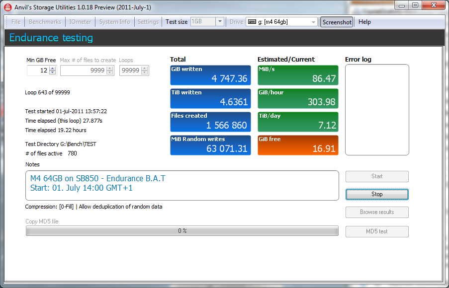

Det gjør det. Jeg kommer til å poste resultatet etter 24 timer og det ser ut som det kommer til å lande på over 6 TiB pr døgn. Det store spørsmålet er om det holder seg sånn over lengre tid eller som det roer seg litt ned.

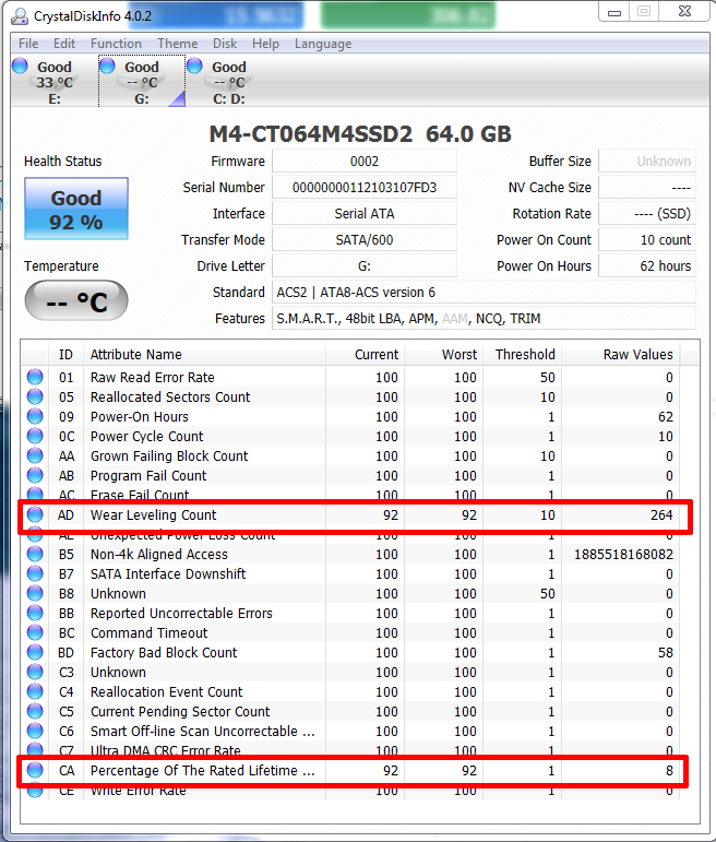

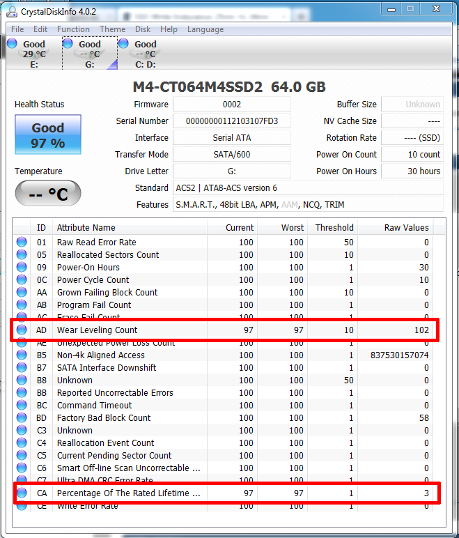

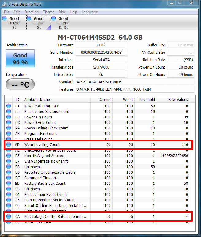

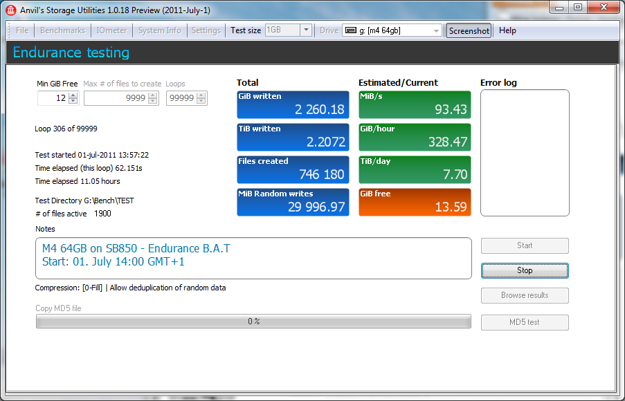

Kveldsoppdatering. Jeg er ganske imponert. Det er skrevet 8,7 TiB og hastigheten holder seg bra. I snitt siden jeg startet opp så har den skrevet ca 77 MiB/s og etterhvert som timene går så vil de 2 timene som maskinen var nede i går telle mindre og snittet gå mer opp.
I følge trendlinjen fra XS så kommer vi til å passere over 200 TiB før MWI (Media Wear Indicator) når 0. Og da starter den mest spennende delen av testen. Hvor mange skrivesykluser tåler egentlig 25nm nand?

6TB per døgn er i overkant av det dobbelte av det jeg oppnår selv om jeg kjører en manuell TRIM ca 1 x per døgn.
Vi får se hvor lenge den holder tempoet oppe, den burde jo begynne å vise svakhetstrekk snart, hvis der finner noen da. (0002 ser solid ut så det er vel tvilsomt)

Det skyldes mest at maskinen gikk i dvale i 2 timer, jo lengre denne går uten stans jo mer riktig blir snittberegningen min. Tipper at den stabiliserer seg på rundt 82-83 MiB/s
