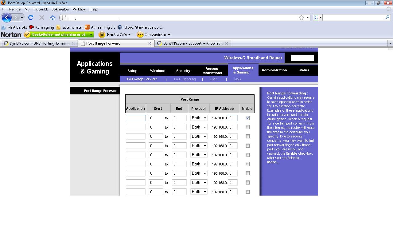

Når port 3389 er åpen, er det ikke bare å forwarde denne ? Finnes ikke noen eksakt åpningsfunksjon i routeren til linksys.. Kun portforwardning....

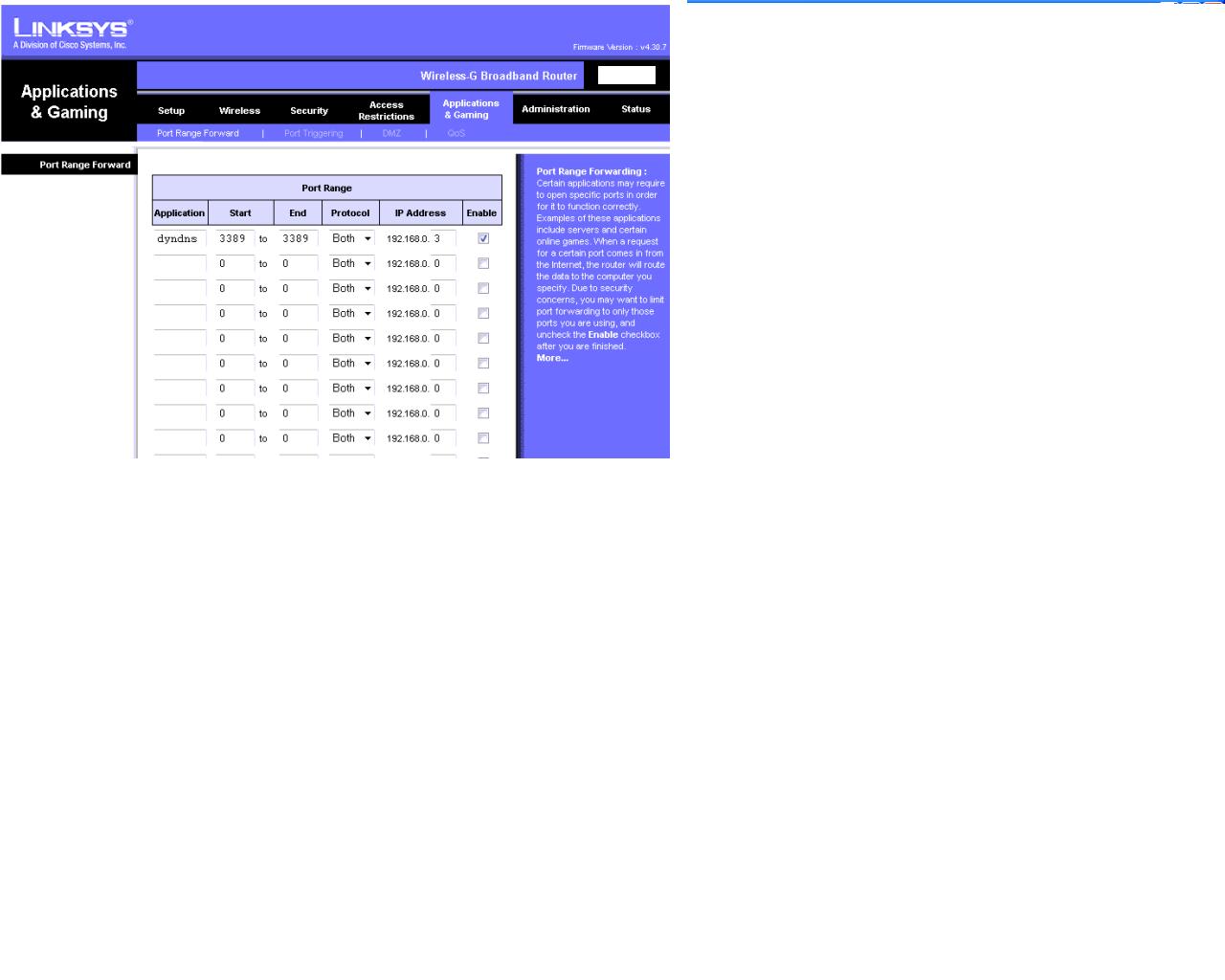

Punkt 3. Nei, det funker ikke med 127.0.0.1:3737 hjemme i nettverket. Når det kommer til porforwarding har jeg et problem med adsl modemet at jeg ikke kommer meg inn i menyen på dette og får konfiguert det.. Det er et topcom adsl modem fra telenor... Det er noen år, så tviler på at det er konfigurbar....

Jeg har samme opplegg som deg med samme Linksys, og det funker som fjell.
Du har funnet riktig vindu hos Linksys ruteren din, du må bare fylle inn hele linjen. Antar at 192.168.0.3 er den pcen hjemme hos deg som skal fjernstyres. Da må det stå 3389 i både til og fra i port range, og feks rdp som name (her kan du skrive akkurat hva du vil)
Da skal linksys ruteren være klar til å videresende port 3389.
I tillegg må adsl-ruteren videresende. Da jeg hadde Nextgentel satte jeg zyxel-ruteren til å videresende alle porter, nå har jeg get, og get-modemet er satt opp som bro, dvs at både ip og alt sklir rett igjennom til linksysen min på innsiden.
Takk skal dere to siste innleggere ha... Da har jeg endelig fått fikset forwardingen i Linksys routeren. Men telenor sprerrer jo adsl modemet for konfiguerasjon...

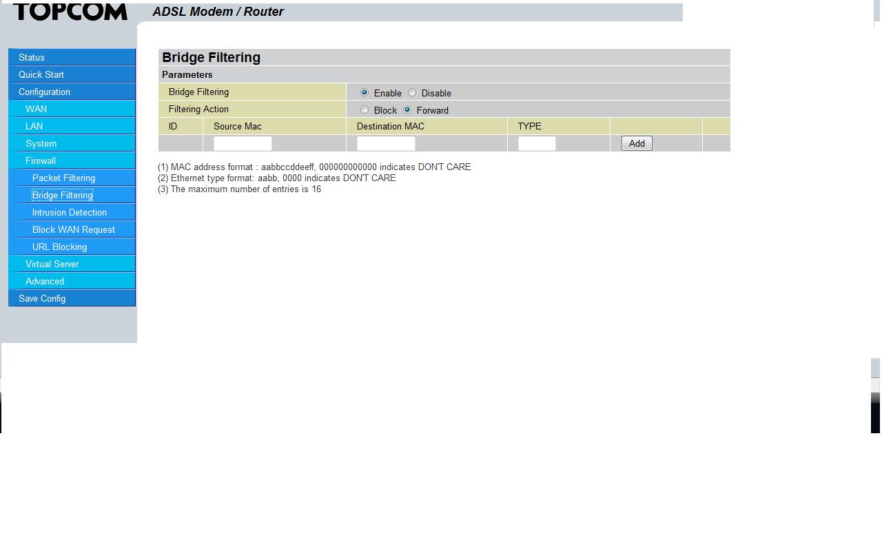

Om det hjelper noe for dere å finne ut hvordan jeg skrur av den funksjonen i adsl modemet er det denne modellen: Topcom explorer 871BT.Problemet er om dette lar seg gjøre siden Telenor kjører et slags "big brohter" og i praksis hindrer brukere å endre på noe.....
@Datasmurfen.:
Bruksanvisning for Topcom 871BT. Skal ikke være vanskeliger å sette Telenor sitt utstyr i brigded mode enn andre sitt.

Hum.. Nå har jeg begynt å krangle med de to netverkskomponentene.. Prøver å la adsl modemet bare hver sånn så alt glir igjennom, mens det trådløse nettverket tar seg av dhcp osv....
Om jeg har funnet rett plass her.. Er jeg i tvil om, hva skal skrives osv ??
