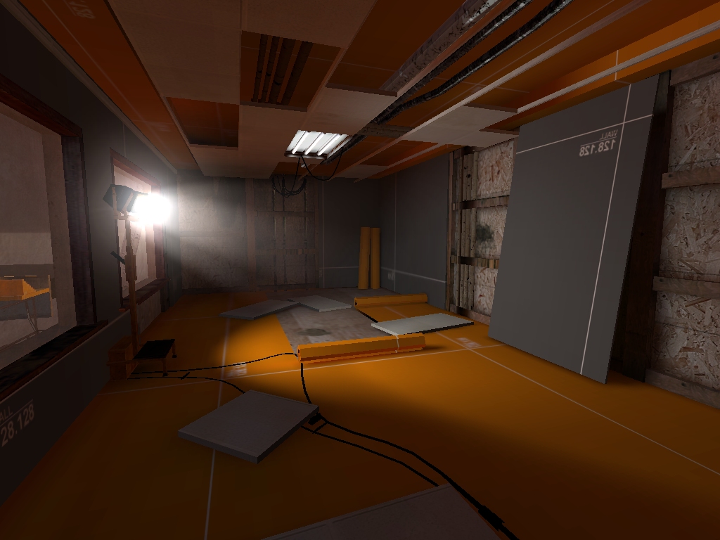

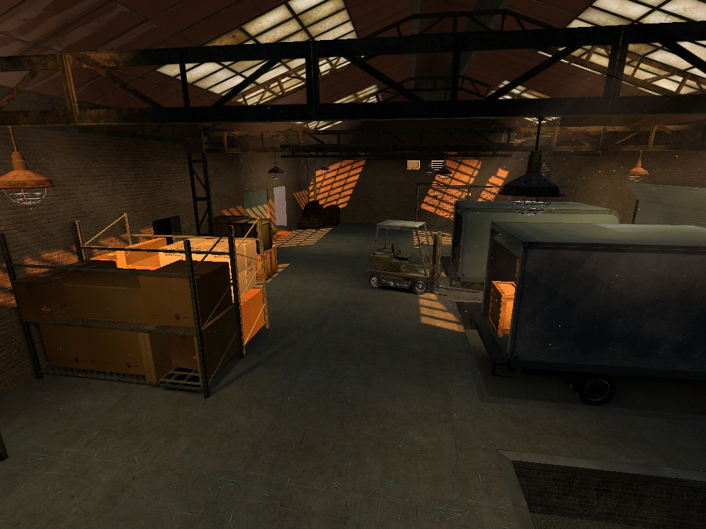

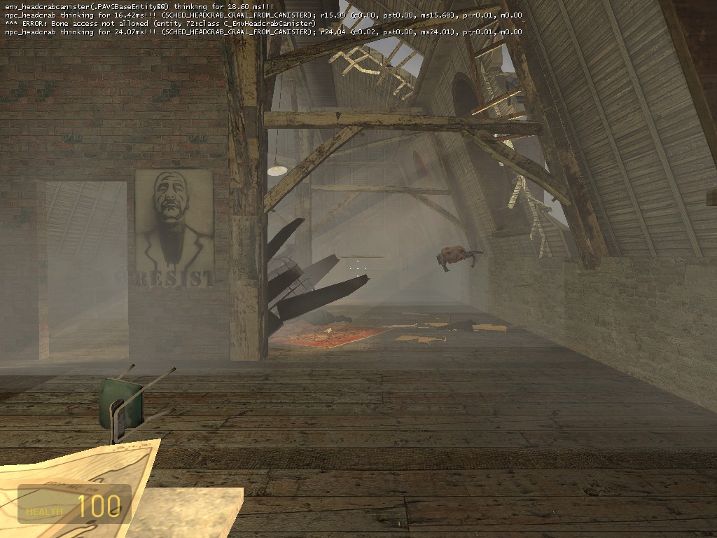

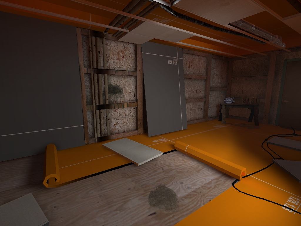

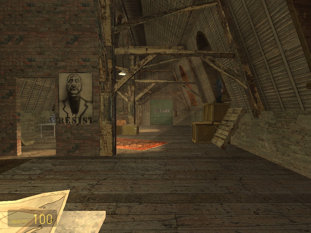

Herlig! Jeg har jobbet med Hammer Editor i mange, mange år og kan veldig mye med det nå, så er kjekt med en tråd hvor vi kan hjelpe de andre som prøver seg med det :)
Her er forsåvidt noe av mitt gamle arbeid jeg gjorde før jeg gikk over til modelering:
EDIT: Skal komme med noen enkle tutorials snart som er beregned til å lære nye folk litt enklere ting de får bruk for :)
Endret av Vrengtpolvott
Hehe, ja. Var en rebellbase hvor en mann står på noen kasser og ser ut vinduet, og etter en trigger roper han "Incoming!" Så hører man Combine Canisterne bli avfyrt, og rett etterpå braker de gjennom vinduet og vegger og kaster mannen til helvette, samt dreper så og si alle rebellene der så hodekrabbene kan godte seg :)
