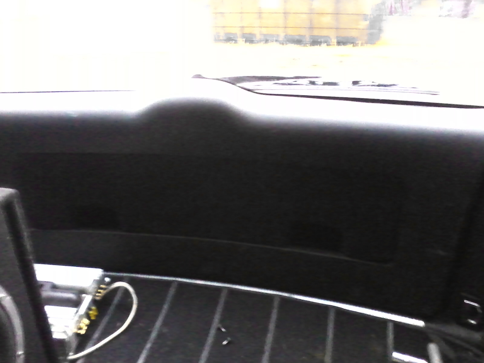

Haugezz Skrevet 19. juni 2013 Skrevet 19. juni 2013 Hei og god aften Har problemer med å åpne bakluka på en Passat Stv.'00 Hører "klikket" i bakluka når jeg låser opp, men tror hendelen er hoppa av sporet.. En kjenning hadde samme problemet på sin A6 stv '95, Han kunne opne en del av tøydelen på innsiden på bakluka si og da fikk han tilgang til systemet og kunne åpne den.. Det er tøydel på denne og (se bilde), har løsnet 2 skruer inni "hendelene", da løsner tøydelen og plastikk delen... Den kan ikke tas av pga. 2 skruer som jeg ikke får tilgang til. Er det en måte å bare få av tøydelen ?
Haugezz Skrevet 20. juni 2013 Forfatter Skrevet 20. juni 2013 Ingen som kan hjelpe med dette ?? Haster !!
AdNauseam Skrevet 20. juni 2013 Skrevet 20. juni 2013 Ingen knotter osv. som kan gjemme skruer? Hva om du tar opp lokket i bagasjerommet, som jeg antar at det er, kanskje noen skruer kommer til syne?
Haugezz Skrevet 20. juni 2013 Forfatter Skrevet 20. juni 2013 Det er 1 skrue på hver side nenerst på vinduet som er bokkert... Hvilket lokk ?
AdNauseam Skrevet 20. juni 2013 Skrevet 20. juni 2013 (endret) Det er 1 skrue på hver side nenerst på vinduet som er bokkert...Aah. Ikke lite skruhjern hjelper heller? :/ Hvilket lokk ? Der reservehjulet er. Du har garantert mye mer peiling på bil enn det jeg har. Jeg er mer en elektronikkperson. Endret 20. juni 2013 av Stian Aarskaug
Haugezz Skrevet 20. juni 2013 Forfatter Skrevet 20. juni 2013 Aah. Ikke lite skruhjern hjelper heller? :/ Nei... Der reservehjulet er. Ja den luka er der, tror ikke det er noen skruer da hele plastedelen er løs på nedsia, og ser ut som det er kun de 2 skruene som blokkerer... Men skal sjekke det senere

Haugezz Skrevet 21. juni 2013 Forfatter Skrevet 21. juni 2013 Jeg tok et lite søk, kanskje en start?: https://www.google.n..._mVT8vdIammu-Ng https://www.google.n...erp.LwQ4ia4LK8Q Haha, komisk at du har samme problem som meg. Har også en 2000 Passat Stv, men jeg får opp luken på sommeren. Problemet mitt er nok at fjæra som dytter hengselen tilbake ikke fungerer skikkelig eller noe sånt. Når det er kaldt, om jeg først åpner luken og lukker den er det ikke sikkert jeg får åpnet den igjen. Akkurat som om det ikke er noe som håndtaket tar tak i når jeg trekker opp håndtaket. Er det varmt går det som regel greit, antar at ting beveger seg lettere inni der da. Kan fikse problemet mitt når jeg kommer hjem og si hva du skal gjøre Klarte å få av dekselet uten å ødelegge noe Det viste seg å vere låseservoen som hadde hoppa av sporet, så luka låste seg aldrig opp...
