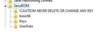

Snorre Skrevet 24. juni 2008 Rapporter Del Skrevet 24. juni 2008 (endret) LINK: Liste over spill med nyere versjoner av SecuROM LINK: Diskusjon rundt SecuROM og hvorfor de nyere versjonene kan være farlig! For de som ikke har fått med seg hva SecuROM er, er det kanskje på plass med en liten introduksjon. SecuROM er et digital rights management-program av Sony. EA Games har ganske nylig tatt ibruk dette programmet (følger blant annet med Bioshock og Spore Creature Creator), som forøvrig både de og Sony hevder er helt ufarlig og et gode for forbrukerne. Men så har også Sony blitt avslørt for å legge rootkit inn på CD-ene de gir ut, noe som burde gi et klart signal om hva SecuROM egentlig er. Teknisk kyndige har nemlig funnet ut at denne programvaren slett ikke er så ufarlig Sony sier. Den kan nemlig samle privat informasjon fra datamaskinen din, forhindre deg i å lage 1:1 (en til en-kopier) av DVD-er og CD-er, samt deaktivere funksjoner i brenneren/brenne-programmet ditt. Ikke nok med det, SecuROM utgjør også en sikkerhetsrisiko da andre rootkits og virus kan gjemme seg bak den, og slik bli usynlig for antivirus-programvaren din. Det lureste du kan gjøre er med andre ord å fjerne denne DRM-rookit-en. Men for en mindre tech-savvy gamer kan dette være vanskelig uten litt hjelp. Så her følger en enkel guide for de av dere som er så uheldige å ha fått SecuROM på maskinen. Legg forøvrig merke til at dersom du starter eller innstallerer spill som benytter seg av SecuROM, vil SR innstallere seg på nytt igjen. Oppfordrer også til å ta del i diskusjonen om SecuROM her. Framgangsmåte: Etter mye om og men, og en en god porsjon googling fikk jeg fjernet SecuROM fra maskinen min som kjører Vista 64 bits. Viste seg å være en relativ lett affære når jeg bare hadde fått satt meg inn i de forskjellige løsningene som finnes på problemet. Guiden gjelder for både XP og Vista 32/64 bits. Min framgangsmåte ble som følger: 1. Last ned RegDelNull 2. Legg RegDelNull.exe i C:\ 3.Gå inn på registeret (Windows-knappen + r, for så å skrive regedit i tekstfeltet og trykke OK) 4. Finn så SecureROM i registeret Jeg fant programmet på følgende steder: HKEY_USERS\S-1-5-21-821292423-140985444-2975452153-1000\Software\SecureROM HKEY_CURRENT_USER\Software\SecureROM Notis: Register-adressene/nøklene kan være noe forskjellige på din maskin. Høyreklikk på SecuROM-mappen og kopier nøkkelnavn gir deg det nøkkelnavnet/-adressen du må bruke. 5. Start Windows Commandpromt (Windows-knappen + r, skriver så cmd og trykker OK) 6. Skriv så "CD C:\" (Uten hermetegn, tror ikke dette trinnet er nødvendig, men gjøre det alikevel) 7. Skriv C:\regdelnull og paster første register-adressen og ender opp med: C:\regdelnull HKEY_USERS\S-1-5-21-821292423-140985444-2975452153-1000\Software\SecureROM Trykk enter og svar "y" (yes) når den spør om du vil slette. Gjør det samme med andre adressen. Selv fikk jeg ikke neo spørsmål om å slette da, merkelig nok. 8. Start regedit på nytt (se punkt 3) og slett SecuROM-mappene manuelt for å være sikker på at alt er vekke 9. Gå inn på kontrollpanel -> Utseende og personalisering -> Vis skjulte filer og mapper 10. Hak av for "Vis skjulte filer og mapper" 11. XP: Gå inn på "C:\Documents and setting\"din bruker"\Programdata\SecuROM" og slett SecuROm-mappen med shit + delete-tastekommandoen. Vista:Gå inn på "C:\Users\"Dittbrukernavn"\AppData\Roaming" og slett SecuROM-mappen med shit + delete-tastekommandoen. Mange vil nok få problemer med å slette to av filene ("ЃϵϳЅЂϿϽϯІχϯπρϴϱЄϱЃϵϳЅ og ЃϵϳЅЂϿϽϯІχϯπρЂϻϵЉЃϵϳЅ") i SecuROM-mappen under Roaming/programdata. For de av dere som har 32 bits Windows XP/Vista finnes det et program som lar deg slette slike filer. Dette heter Unlocker og kan lastes ned her. Eventuelt kan du fjerne filene ved å skrive følgende i ledetekst (administrator): XP: DEL "C:\Documents and setting\"din bruker"\Programdata\SecuROM*" Vista: DEL "C:\Windows.old\Users\AppData\Roaming\SecuROM\UserData\*" 12. Til slutt sjekk at Steam, EA-downloader og eventuelle andre programmer/spill som benytter seg av SecuROM ikke står på automatisk oppstart, og restarte maskinen. Sjekk at alle SecuROM-filer fortsatt er vekke. Edit: Dersom du starter eller innstallerer et spill med SecuROM-drm vil det innstallere på nytt igjen. Du vil dermed ikke kunne kjøre spillene som benytter seg av denne rootkit-drm-en uten at den innstalleres igjen. Finnes løsninger for å omgå at SecuROM aktiveres, men er mer usikker på om det finnes noen som gjør at den ikke blir innstallert i det hele tatt. Men det skal ikke diskuteres her på forumet da det bryter med reglene for piratkopiering. wink.gif Endringer: 01.07.08: Rettet feilinformasjon om registernøkler i XP, takk til SabreWulf 30.06.08: Guiden gjelder nå også for XP 30.06.08: La til informasjon om XP's mappestruktur. Takk til Ronaldi 27.06.08: La til alternativ måte å slette beskyttede SecuROM-filer, spesiell takk til Fresh Prince 27.06.08: Rettet skrivefeil, takk til Eirik? 25.06.08: La til informasjon og link til programmet Unlocker 24.06.08: Glemte å linke til RegDelNull, link er nå på plass 24.06.08: Endret syntaks/skrive-måte slik at den blir mer som en guide 24.06.08: La til lenker til relaterte tråder. 24.06.08: La til notis om nøkkelnavn og forskjeller fra maskin til maskin Endret 30. juni 2008 av Snorre Lenke til kommentar

Snorre Skrevet 24. juni 2008 Forfatter Rapporter Del Skrevet 24. juni 2008 (endret) Hmmm. Har du husket å hake av for alternativet vis skjulte filer og mapper i kontrollpanelet? Du løste det ser jeg. Så da.... Hmmm, det problemet har ikke jeg møtt på. Prøvd å kopiere RegDelNull.exe på nytt inn i C:\? Er du sikker på at det er riktig register-adresse du har tastet inn? Hos meg fikk jeg ikke nevnte feilmelding. Så vet ikke helt hva som skulle være galt egentlig. Endret 24. juni 2008 av Snorre Lenke til kommentar
War Skrevet 24. juni 2008 Rapporter Del Skrevet 24. juni 2008 (endret) Edit, nå gikk det, isteden for å kopiere fra forumet så kopierte jeg mitt eget nøkkelnavn og pastet inn. Endret 24. juni 2008 av War Lenke til kommentar
Snorre Skrevet 24. juni 2008 Forfatter Rapporter Del Skrevet 24. juni 2008 Edit, nå gikk det, isteden for å kopiere fra forumet så kopierte jeg mitt eget nøkkelnavn og pastet inn. Se der ja. Kan legge til en notis om det i guiden. Lenke til kommentar
Licht Skrevet 25. juni 2008 Rapporter Del Skrevet 25. juni 2008 (endret) Grumble. Jeg fikk fjernet registry-nøklene, men det er to filer som lå i den skjulte Securom-mappen under Appdata/Roaming som jeg ikke får fjernet. Filene bærer de informative navnene ЃϵϳЅЂϿϽϯІχϯπρϴϱЄϱЃϵϳЅ og ЃϵϳЅЂϿϽϯІχϯπρЂϻϵЉЃϵϳЅ , inkludert en blank på slutten, ja. Jeg kan flytte og gi nytt navn til mappen de lå i, men selve filene får jeg ikke gjort noe med. Hvis jeg prøver å slette dem, får jeg beskjed om at de ikke eksisterer ("Finner ikke dette elementet, kontroller plasseringen" osv.) - noe jeg ikke helt ser for meg stemmer, siden de tross alt er der. Nå har jeg prøvd fremgangsmåten her, og mens den i følge cmd-vinduet skal ha fungert, forandret det ingenting. Oppdatering: SUCCESS ACHIEVED. Jeg er åpenbart ikke den eneste som har hatt problemer med disse filene. Løsningen viste seg å være litt freeware fra andre som har sett seg lei på kunstige hindringer i Windows. Etter å ha låst opp og myrdet i vei litt, fikk jeg omsider slettet faenskapet. Endret 25. juni 2008 av Zealuu Lenke til kommentar

Snorre Skrevet 25. juni 2008 Forfatter Rapporter Del Skrevet 25. juni 2008 Grumble. Jeg fikk fjernet registry-nøklene, men det er to filer som lå i den skjulte Securom-mappen under Appdata/Roaming som jeg ikke får fjernet. Filene bærer de informative navnene ЃϵϳЅЂϿϽϯІχϯπρϴϱЄϱЃϵϳЅ og ЃϵϳЅЂϿϽϯІχϯπρЂϻϵЉЃϵϳЅ , inkludert en blank på slutten, ja. Jeg kan flytte og gi nytt navn til mappen de lå i, men selve filene får jeg ikke gjort noe med. Hvis jeg prøver å slette dem, får jeg beskjed om at de ikke eksisterer ("Finner ikke dette elementet, kontroller plasseringen" osv.) - noe jeg ikke helt ser for meg stemmer, siden de tross alt er der. Nå har jeg prøvd fremgangsmåten her, og mens den i følge cmd-vinduet skal ha fungert, forandret det ingenting. Oppdatering: SUCCESS ACHIEVED. Jeg er åpenbart ikke den eneste som har hatt problemer med disse filene. Løsningen viste seg å være litt freeware fra andre som har sett seg lei på kunstige hindringer i Windows. Etter å ha låst opp og myrdet i vei litt, fikk jeg omsider slettet faenskapet. Ja, var igrunne klar over at enkelte har hatt problemer med disse filene. Unlocker fungerer for ordens skyld ikke på 64 bits Windows XP/Vista. Så programmet fungerer kun for de med 32 bits, hvis man skal tro siden til Unlocker. Men skal legge til guide. Lenke til kommentar

Jokko88 Skrevet 26. juni 2008 Rapporter Del Skrevet 26. juni 2008 Åh nå fant jeg en mappe "HKEY_CURRENT_USER\Software\SecureROM". Men hvis jeg sletter dette så kan jeg vel ikke bruke Spore Creature Creater lengre? Lenke til kommentar

Ronaldi Skrevet 26. juni 2008 Rapporter Del Skrevet 26. juni 2008 Fann securom mappen etter å søke etter skjulte mapper og filer. Men securom mappen er tom. Dog var der 3 andre securom filer av ulike slag ved siden av mappa. Er eg safe eller? Hmm.. Tviler litt på det.. Sjekk i registeret. Start: kjør, skriv regedit. Trykk ok. Søk etter secuROM der. Lenke til kommentar
