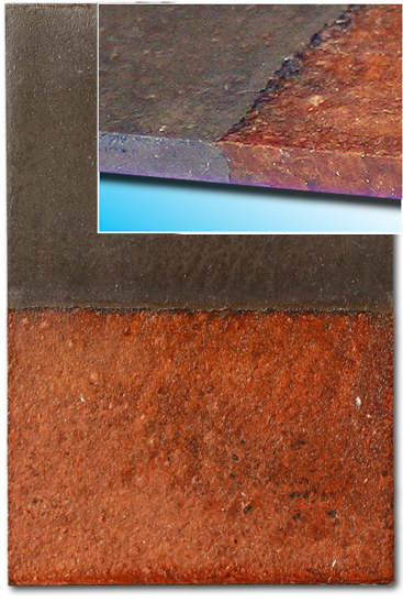

Innen kjemisk rustfjerning har du to grener. Rustomvandler og Rustfjerner.
90-95% av produktene innen rustbehandling er Rustomvandlere. Her finnes det bra produkter og mindre bra produkter.
En Rustomvandler trekker inn i rusten og ”binder” den opp slik at fuktighet og oksygen trenger inn til metallet og rusten kan blomstre fritt.
Man får da en hard hinne over rusten som man kan male og lakkere på (følg oppskriften nøye).
Man kan ikke sandblåse før man legger en Rustomvandler, da den trenger rust for å ha noe å jobbe med.
Innen segmentet Rustfjerner (kjemisk FJERNING av rust)er det veldig få produkter.
En Rustfjerner etser bort rusten helt ned i porene, og gir deg et rent metall å jobbe videre med.
Dette er en løsning som fungerer meget godt i samarbeid med sandblåsing, eller ved våtsliping.

Først må du velge om du vil fjerne eller omvandle rusten (fare for hull= rustomvandler, fjerne rust for et rent grunnlag= Rustfjerner).
Så kjører du til din lokale bilutstyr butikk (en som blander lakk) så kan de lage en lakk som er 99-100% lik din originale lakk.
Farge og klarlakk koster ca 450-550,- og Rustfjerner/ Rustomvandler 99-189,-

Det du opplever er sinkslepp. Dette er en problematikk som dere vil se mer og mer av i tiden som kommer.
Jeg holdt et lite kurs for Bertel O. Steen for noen uker siden der vi gjorde noen forsøk på en Mercedes med sinkslepp.
Det vi fant mest hensiktsmessig var å sandblåse/pusse bort løs rust og gammel lakk.
Så påførte vi Rustfjerner og jobbet den litt inn med en børste.
Lot dette virke i en time før det ble vasket bort.
Så legger man grunning og lakk til slutt.
Resultatet ble meget bra.
Om rusten kommer til bake, skyldes det at det er rust på baksiden som ikke er fjernet.
Man må huske på at metallet har to sider.
Tar man bare den ene siden, og det viser seg at rusten trekker gjennom fra baksiden, vil det ruste igjen på siden du har behandlet.
Det finnes ikke en mirakelkur for evig rustbekjempelse, men gjør man ting riktig og ordentlig kan det holde seg i mange mange år.
