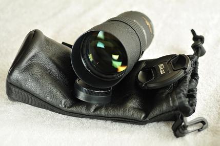

arela Skrevet 24. august 2008 Skrevet 24. august 2008 (endret) Man har da vel linseposer! Endret 24. august 2008 av arela
hegelover Skrevet 24. august 2008 Forfatter Skrevet 24. august 2008 Hehe! Jeg har visst vært helt på jordet... Så det er bare å pakke inn i linsepose/ sekk/ bag og så er det sikkert for evt luftfuktighet osv? Er veldig takknemlig, for jeg liker alltid å være på den sikre siden.
