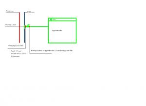

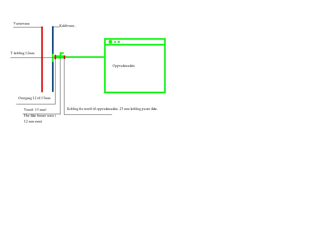

SteffenMA Skrevet 20. august 2008 Skrevet 20. august 2008 (endret) Jeg driver å setter inn nytt kjøkken og oppvaskmaskin står igjen, blant annet. Men hva trenger jeg for å koble oppvaskmaskinen til vannet? Jeg var på obs bygg for å finne diverse koblinger, men når jeg kom hjem passet de ikke. Innvendige målet på koblinga til oppvaskmaskinen er 25 mm. Men den jeg kjøpte passet ikke. Er det en spesiell kobling til denne? Siden jeg ikke har mulighet for å koble oppvaskmaskinen på krana, så må jeg koble den rett på vannrøret, den er forresten 12 mm rør. Så jeg tenkte: En T-kobling --> Ventil (for å stenge av vann når jeg eventuelt skal koble ifra\til maskin) --> kobling til oppmaskinen. Legger ved en tegning av problemet mitt. Takker selvfølgelig for all hjelp jeg kan få =) Endret 25. august 2008 av SteffenMA
Mr D Skrevet 21. august 2008 Skrevet 21. august 2008 (endret) Slikt arbeid bør/skal gjøres av fagmann. Men det ditt valg... (og din forsikring....). Monteringsanvisning følger med oppvaskmaskinen, følg den. Ingen her på forumet kan si 100% sikkert hva slags tilkobling som sitter på akkurat din maskin, men normal standard i bransjen er 3/4 tomme. Noen få leveres med 1/2 tomme, men da er ofte overgang vedlagt. Endret 21. august 2008 av Mr D
SteffenMA Skrevet 21. august 2008 Forfatter Skrevet 21. august 2008 Ja skal ha en fagmann senere, dette er bare en midlertidig løsning. Jeg orker ikke vaske opp mer. Skal bytte ut hele røropplegget på huset snart. Men da prøver jeg å koble til en 3\4" kobling på den jeg. Får håpe at den passer. Mange takk for hjelpen

Xander^ Skrevet 11. september 2008 Skrevet 11. september 2008 (endret) 1 x 1/2" T-rør FPL 1 x 1/2" Kuleventil 1 x 1/2" - 3/4" messingovergang med utvendige gjenger 1 x 3/4" Fiberpakning eller gummipakning Hamp + pasta 2 x Skiftnøkler + eventuelt vannpumpetang Hvis det er glødde kobberrør (myke) MÅ du bruke støttehylser! Du kan også bytte ut delene med 3/8" istedet for 1/2". Klamre rørene godt! Kjedelig å høre avløpsslangen slå mot veggen når maskinen begynner å tappe. edit: Så ikke at saken var løst Endret 11. september 2008 av Xander^ 1
